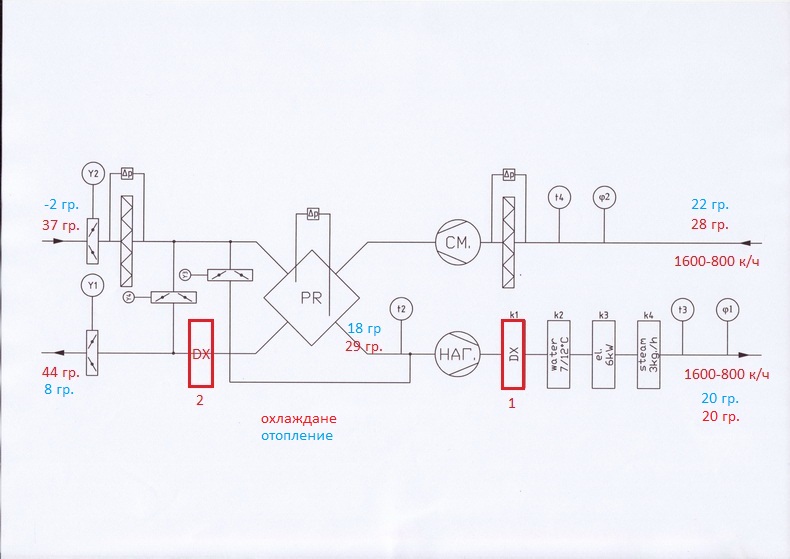

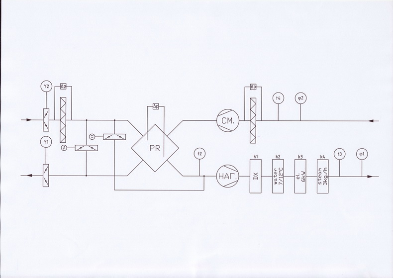

Една такава климатична касета с 2 вентилатора ли се прави , с еднакви дебити ли са ВТУ .Лятото със или без охлаждане тоест може и без ,само вентилация .Мисля че намекна и за фреонова пита освен водна .Источника каква ТП ще е въздух-вода или .Какво ще бъде разпределението от касетата към стаите .
denuchi
- Мнения: 646

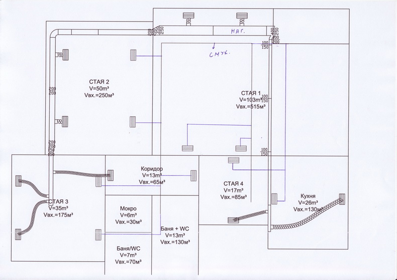

разбира се че трябва да са два иначе се губи смисъла от цялата работа. вентилаторите са два еднакви по модел и тип. лятото ще има студена вода и ако е нужно трипътният вентил ще пропуска вода колкото му е нужно. а по въпроса за фреоновия топлообменник ще се захранва от един климати обикновен една 12. към всяка стая ще отива въздух колкото е нужно за 5 кратен обмен. ще се регулира от няколко клати, ръчни и с ел. задвижки
denuchi
- Мнения: 646
и с малко закъснение. няколко картинки. едната е блоковата схема и устройствата към рекуператора. а другата разположението на стаите и въздуховодите. начертан е само нагнетателният нагледно а смукателният е просто с една черта. когато реша какви ще бъдат решетките и дали ще свалям целият таван, ще се нарисува и смукателният с по голяма точност. както и местата на ПЖР и клапите за регулиране. Последно стана така.

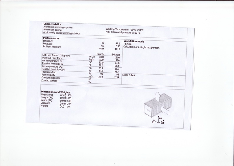

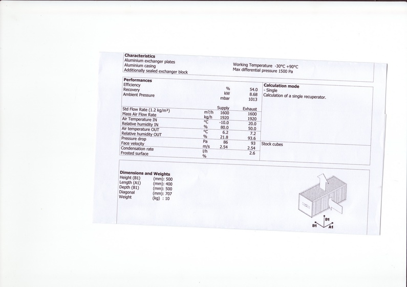

това от снимките е само като външен вид.като идея (начин) на работа. при мен е доста по голям и с други вентилатори. а ето и това което излезе от програмата за рекуператора. за отопление и охлаждане.
има някакъв коефицент за ефективност, нещо като КПД.
п.с. несъм го изчислявал аз.
