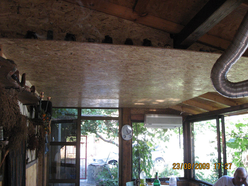

kaishew - специалист
Здравейте и от мен.Да споделя и моя опит от това лято.С помоща на вътрешно тяло от климатик,потопяема помпа и кладенец 4м дълбок получих следните резултати:Външна температура 35-38 С°и температура на водата в кладенеца 12-13 С° от духалката излизаше въздух с Т=16-17 С°.За съжаление водата в кладенеца бе доста малко и след около 3 часа охлаждането се влошаваше в смисъл Т=21-22С° и бирата в кладенеца се стопляше защото връщах водата там.Мисля,че ако водата е от сонда с по голяма дълбочина и по ниска температура ефекта ще е значителен а и разходите минимални.
Picture 4821.jpg (190.18 KиБ) Видяна 8389 пъти

интересува ме в рамките на тези три часа докато в кладенецът има вода каква температура се поддържа в помещенето и каква влажност. на каква скорост е бил вентилатрът. Дори в рамките на три часа успява ли да създаде комфортен климат.
Благодаря предварително
Ами по принцип се усещаше хладина като се влизаше от вън. И като се има в предвид,че това е навес без никаква изолация,повтарям при по голяма дълбочина и количество на водата мисля,че ефекта ще е осезаем.За тез 3-4 часа температурата ниско долу в помещението беше около 27-28С° при 35С° на вън.
