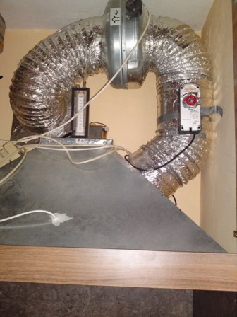

denuchi - специалист
според мен неси заслужава цялата тази хамалогия и местенето на мотора. всичко опира до модела, марка и доста от цената на аспиратора. поискаи в магазина да чуеш няколко модела и тогава си избери. тази самоделка как ти се струва. дали е много шумна. а е около 1000 кубика. спокойно мога да те поставя до нея да заспиш. е доста място заема но важна е работата.
Minkov - специалист
Вентилаторът е закрепен към тавана, е не към вибрираща повърхност, нали?
Minkov написа:
директно към тавана с анкери. няма никакви подложки между него и тавана. а за тампони да не говорим.
