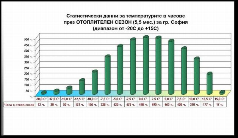

Външна температура от -15 оС е близко до температурата на изпарение на фреона,
логаритмичният температурен напор на изпарителя става малък.
Последното изисква увеличаване на масовия поток на фреона,
за да се поддържа същото топлопроизводство.
Компресорът работи при значително по-голямо натоварване,
което намалява амортизационния му период.
Според мен,това е най-краткото обяснение на причините,поради които хладилната техника отказва да работи.Така се получава и когато външната температура надхвърли 46 градуса(говоря за хладилни камери).

profy - специалист
Примерите, които съм посочил за "гръмнали" компресори, са с професионални проекти на едни от
големите фирми в България - представители, вносители, проектанти, и пр. на климатична техника.
Резултатът е единствено от неправилна експлоатация при екстремални условия от собственика.
Неправилна експлоатация не за ден-два, а за два сезона.
Нямам преки наблюдения за случайни покупки от хипермаркет, монтирани от неизвестен майстор.
Навремето се занимавах с промишлени компресори; в счетоводството правеха амортизационни отчисления със заводски (производствен) амортизационен период 7 години, топлообменниците - 10 години, помпите - 8 години, и пр. средностатистически данни.
Приблизително такива са данните по света, на базата на които се планира, оценява и се развива печеливш бизнес. Методологията е една и съща, целта неизменно е възвръщаемост на инвестициите и наличие на свръхпечалба за влагане в по-печелившо начинание.
Под амортизационен период се разбира този срок, при който се появява нова машина,
с която или от която се печели повече. Особено ясно е това с мобилните телефони.
Очевидно е, че тази бизнес-философия в България или е неприложима масово, или е неизвестна.
Обаче дава обяснение защо Америка е Америка, а България е България.
Статистиката за микроклиматиците, ползвам руска, и собствена, другаде не водят такава,
или е недостъпна, или е фалшифицирана от фирмите и от собствениците, показва нещо подобно
за реален експлоатационен живот -
произведените в Япония за Япония - минимум 15 години, дори 20 години реален период на добра работа,
елитните, северно изпълнение, 10 години, някои и до 15 години ( в България 7,8 % от всички),
масовото производство под контрол, среден клас, (Филипините, Малайзия, Тайланд, Чехия) 7-8 години (в България 47,7 %),
произведените в Китай по собствени технологии - 5-7 години,
специално "Самсунг" микромашини и някои марки - 3,5 години, с програма да достигнат 5 години
внасяни в България бюджетни марки - 5 години ( в България 45,5 %).
Тенденцията при средния клас е влошаване на качеството, а на крупните бюджетни - повишаване.
При мултисплитовете, VRV/VRF-системи, търговски и промишлени системи качеството е
значително по-високо.

Бате Данчо, спри се вече. Теоретичните ти знания са добри, но за началото на 80те години. Оттогава климатичната техниката и технологии се промениха много.
…Външна температура от -15 оС е близко до температурата на изпарение на фреона,
което намалява амортизационния му период...
Това е идеята при инверторните климатици, да поддържат малка температурна разлика, между външната температура и температурата на изпарение на фреона. Монтират се по големи топлообменници за компенсиране на намаления топлообмен, по големи компресори, които дори на максимална мощност на работа на климатизатора, не превишават номоналните си обороти . Колкото е по ниска температурата на изпарение на фреона, толкова специфичния обем на парите, е по малък и няма как да натоварят компресора, тъкмо обратното, разтоварват го. Всичко това води и до по рядка нужда от дефрост. Като отчетеш наличието и интелигентно управление на EEV, няма никакъв проблем климатизатора да работи и при -20С. А ако се запознаеш и с някой нови технологии, ще видиш, че може да работи ефективно, запазвайки топлопроизводството си и при -25С. Затова и климатизатора е по скъп.
…Навремето се занимавах с промишлени компресори; в счетоводството правеха амортизационни отчисления със заводски (производствен) амортизационен период 7 години, топлообменниците - 10 години, помпите - 8 години, и пр. средностатистически данни...
Има огромна разлика между счетоводен амортизационен период и реален експлотационен период на климатизатор. Какво трябва да направя според теб с климатизатор с СОР=5,4 монтиран 1992г и експлоатиран до ден днешен? Ако искаш кажи къде е профита, като отчетеш почасово температурите. Дали съм загубил, според твойте сметки...
…Налягането на входа в компресора е 3-5 бар.
Примерно при 4 бар температурата на изпарение е -20 оС, видно от представената
диаграма за фреон R410а, в друга тема viewtopic.php?f=10&t=39057&start=20.
При различните фреони различна е степента на компресия, която за често използваните фреони 407, 410 е твърде висока, и по същество поставя високи изисквания към механичната якост на елементите на компресора и мазилните качества на маслото...
При съвременните климатизатори налягането на вход на компресора е от2 до 12,5 бар манометрично, за R410A, измерено с манометър, а не с диаграма, където налягането е абсолютно, а и трудно се вързва диаграма за климатизатор.
Когато разликата между наляганията стане по голяма от определена стойност се минава на двустъпален цикъл...А хората отидоха и на СО машини, а там как са изискванията ...
…Примерите, които съм посочил за "гръмнали" компресори, са с професионални проекти на едни от големите фирми в България - представители, вносители, проектанти, и пр. на климатична техника. Резултатът е единствено от неправилна експлоатация при екстремални условия от собственика...
То пък са едни професионални проекти, то пък са едни „големи” фирми, ама айде да не започваме и тая тема...Резултатът е от мърлящина , недоглеждане и некомпетентност.
…Със сигурност съм сигурен в това, което съм написал, изведено теоретически от мен и потвърдено като краен резултат от над 50 000 КИЛОВАТА климатични мощности, с отоплителните - поне двойно, монтирани под мое ръководство на територията на България през последните 10-на години...
Ако решиш, да твърдиш, че съм заинтересован търговец, който лъже с цел заблуда на клиенти, коментирай първо ти колко хора си излъгал. И един, в типичния за теб USA стил, Ти колко данъци плати и НАП знаят ли за броя на монтажите?
Та в заключение, ползвайте си климатиците и при -15С и да не ви пука от експерти като бате ви Данчо, докато на база посочените данни не докаже че е неизгодно използването им.
