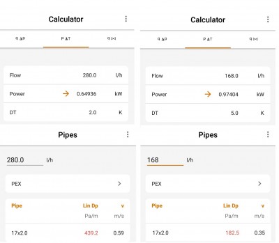

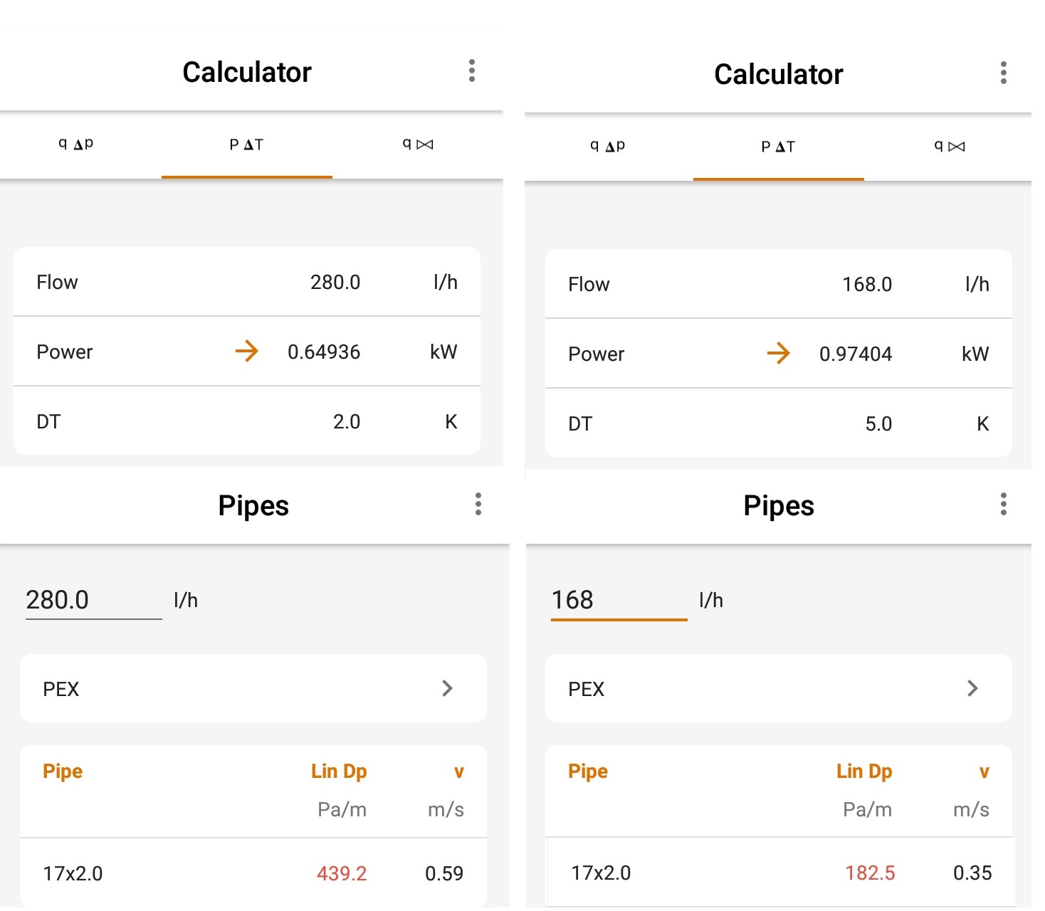

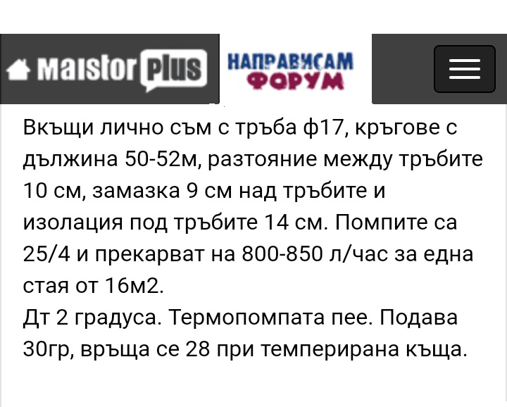

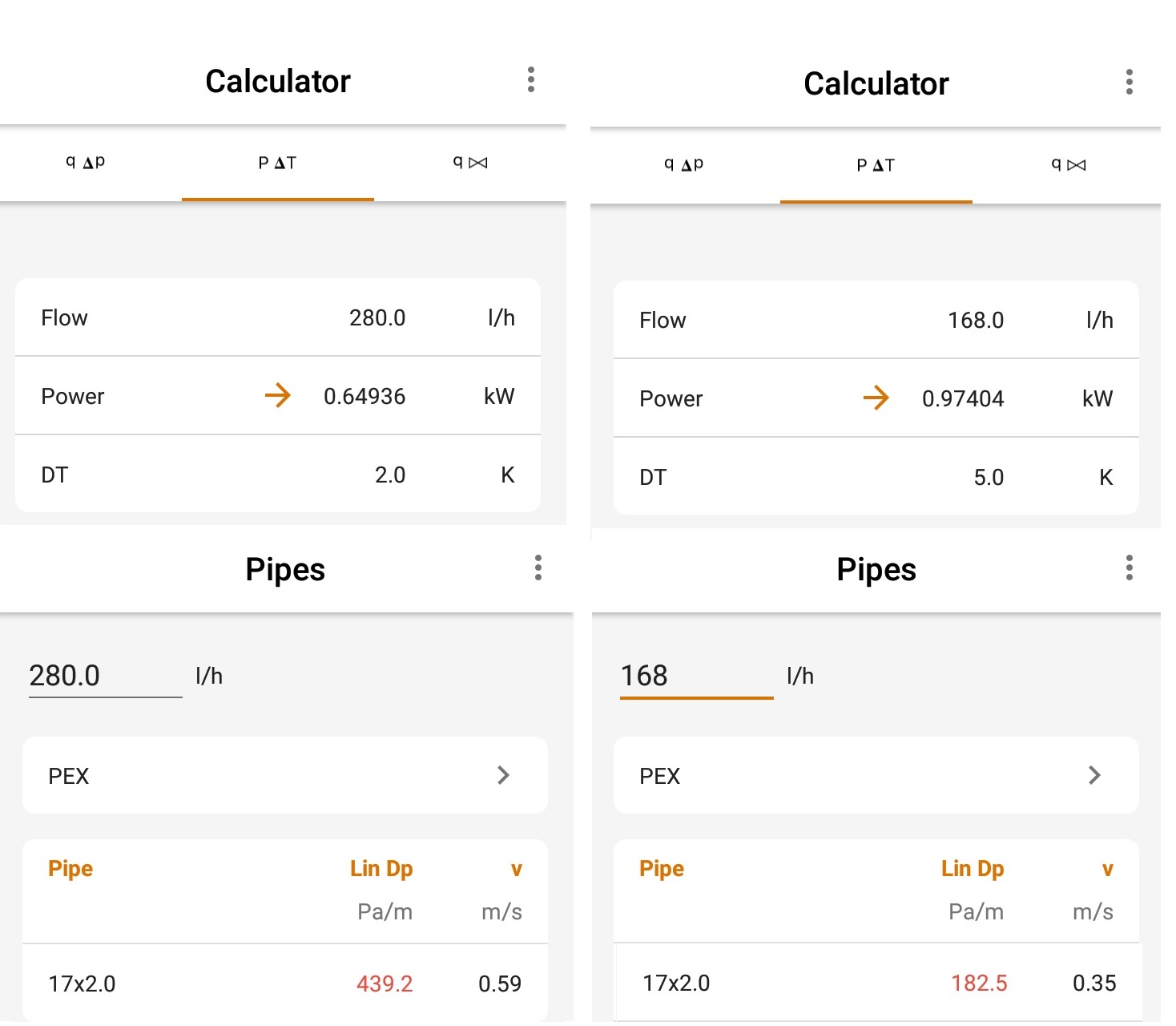

За любителите на безплатните сметки.
Лявата част е според " помощник " съветстващ кръговете да са 50м.
Дясната е според хора които се занимават професионално с тази материя.
Помещение 16м2. Тръба 17х2 през 10ст или 160м за помещението.
Според него 3 кръга х 53м.
Нормално 2 кръга х 80м.
Топлинната мощност, дебита, скоростта, хидравличните загуби за един кръг са видни на таблицата.
Като сметнем за 53м х 439,2 Ра/м получаваме 23278 Ра
80м х 182,5 Ра/м получаваме 14600 Ра
Ако прибавим и едни 6 -10м до колектора... ама тях няма да ги смятаме.
Или обобщено за това помещение
на него ще са му необходими 3 кръга х 53м с общ дебит 840л/ч и хидравлични загуби от 2,33м.
а на практика са нужни 2 кръга х 80м с общ дебит 336л/ч и хидравлични загуби от 1,46м.
А хидравличните загуби от страна на фреона са не по малки от 2,5 бара...
