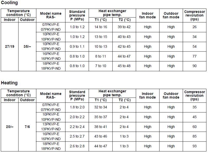

Tsilkov написа:...Направи ми впечатление обаче ,че по-малките климатици от една и съща серия имат по-високи COP и EER коефиценти - на какво се дължи товаCOP и EER зависят от температурата на кондензация и изпарение. Колкото температурата на кондензация е по ниска и колкото температурата на изпарение е по висока, толкова COP и EER са по големи.?...
cop
