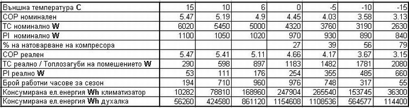

Абе, бате Данчо, Карно, Карно колко да е Карно...Май има и друго освен Карно и Лоренц...
Ще ми бъде интересен коментара за таблицата...
Климатизатор с СОР 4.9 плащаме 961,541kWh х 0.2лв/kWh=192.31 лв/година
Духалка с термостат плащаме 4,284,081kWh х 0.2лв/kWh=856.82 лв/година
Сезонен СОР 4.45
stelaartoa - специалист
Aз спрях да коментирам постовете на Професионалиста. Видно е как теорията в него се мъчи безуспешно да надделее над практиката ,реалните таблици и личните наблюдения на хиляди ползватели.
И на мен би ми било много интересно да "разтълкува" последната таблица( защото той само това може - да тълкува както му дойде) ,която е нещо като "есенцията " или "черешката" в спора ви...

profy - специалист
Ahmakov написа:
Абе, бате...Ще ми бъде интересен коментара за таблицата...
Привет.
Вероятно да.
Обаче трябва и на мен да ми е интересно, а на читателите - полезно, и така - никаква мотивация.
При това не е известен физическият модел, аксиоматична постановка на целта, приети допускания и пр.
за коректно решаване на проблем, не е известен адекватният математическият модел,
на базата на който е съставена въпросната таблица.
В която има съмнителни числа, което означава, че и математическият модел е съмнителен,
за физическия е излишно да се говори.
По същият начин ще изглеждат и експериментални данни и процедура, като представените в дългата тема от 22 стр. " Кое прави инверторните климатици по-икономични? "
viewtopic.php?f=23&t=35922&hilit=%D0%BC%D1%83%D0%BB%D1%82%D0%B8%D1%81%D0%BF%D0%BB%D0%B8%D1%82&start=80, която цял ден четох.
И накрая в нея се стигна до гласуване с отлагане на конференцията за есента, при наличие на три отделни точни отговора в темата.
Впрочем отделните данни, представени от теб, там са наистина впечатляващи.
Вероятно ще ползвам някои, за които ще искам, разбира, се позволение.
Следователно въпросът тук е некоректен, дори провокативен - все едно някой ми показва снимка,
а ме пита за детайлното устройство на фотоапарата, с който е направена.
Единственото, което мога да кажа, че никой фотоапарат не манипулира снимките -
няма случай да е снимана тиква, а фотоапаратът да е показал кивано,
но всеки математически модел, както и измервателна процедура,
позволяват манипулиране на данните.

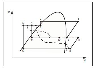

a_stoev - майстор
А бе, ей, вий тука 2 поста ли не можете да напишете без да се заядете? Бахти простаците ;)
Исвинявайте за езика, ама съм си от село и не го крия.
П.П.
Ahmakov, абе дай една схема на битов сплит дето има двустъпален режим. Веднъж някой даде схема само на изключване на единия скрол, това в оня другата тема дето си късахме главите :D.
stelaartoa написа:
...постовете на Професионалиста. ...
П.П - аз още чакам един отговор от него ,но явно с чакането ще си остана
За сведение, profy не е абревиатура от Професионалист, а от "професор".
А за последното си прав - разстройва ми се стилистиката. А професор без стил... :-D[/quote]
:? Не те знам по какво се водиш,че си професор,но недопустимо е за претендиращ за такъв
да не знаеш какво е "абревиатура " :lol:
Ето ти няколко линка да се образоваш малко,професоре,хихихихи:
http://bg.wikipedia.org/wiki/%D0%90%D0% ... 1%80%D0%B0
http://printguide.info/dictionary/%D0%9 ... ,1415.html
Ahmakov - специалист
Това върши ли работа?
a_stoev - майстор
Първата схема е с байпас на единия скрол на компресор с два скрола. Това за ограничаване на минималната мощност.
Втората е схема на климатик с подохладител.
Не ми се търси схемата на двустъпалната алтерма, някой има ли я?
