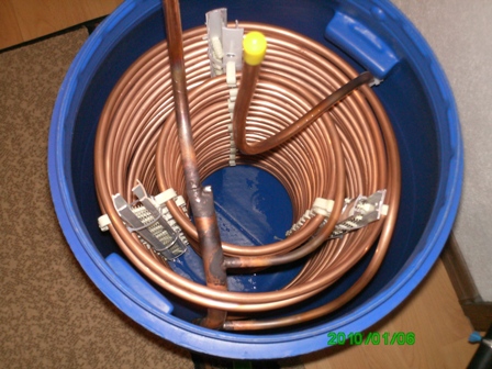

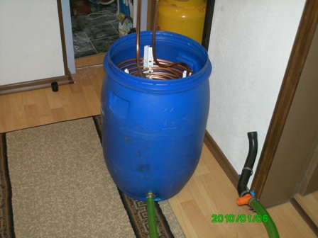

Здравейте колеги наи после завършихме серпентината както казах по подобие на оригиналната пита остана да я поставим и свържем към климатика ето малко снимки , ще помоля за коментар от тези които се занимават благодаря.
2v6
- Мнения: 2204
kamburovgn написа:Здравейте колеги наи после завършихме серпентината както казах по подобие на оригиналната пита остана да я поставим и свържем към климатика ето малко снимки , ще помоля за коментар от тези които се занимават благодаря.Серпентината е добра, но водата как ще циркулира около нея
От къде ще влиза, откъде ще излиза, как ще минава равномерно по цялата серпентина?
kamburovgn
- напреднал
- Мнения: 38
Траба която е надупчена през 2 см. от горе до долу равномерно пръска почти навсякъде а изтичането е отдолу .
