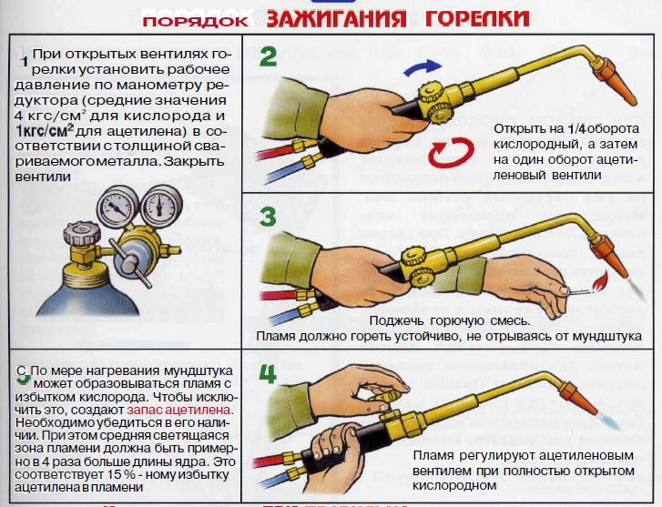

всичко е ГАЗОВО-ПЛАМЪЧНО ЗАВАРЯВАНЕ! Ацетилен също има в бутилки нали???
А сега изтеглете това и го разгледайте- или не се доверявате на руската школа??!!
http://dox.bg/files/dw?a=9d7af8b573
Поне е в картинки за някои които не разбират руски...Преди всичко файла е за 1115 Мисля че ще го улесни.......... втората част е за газовото заваряване след 32 страница
ААа ето още : http://dox.bg/files/dw?a=34c4396115
Дано ти свърши работа ! това за 1115!!!

С това трябва да приключи спора. Първо кислорода после газта :prayer:
