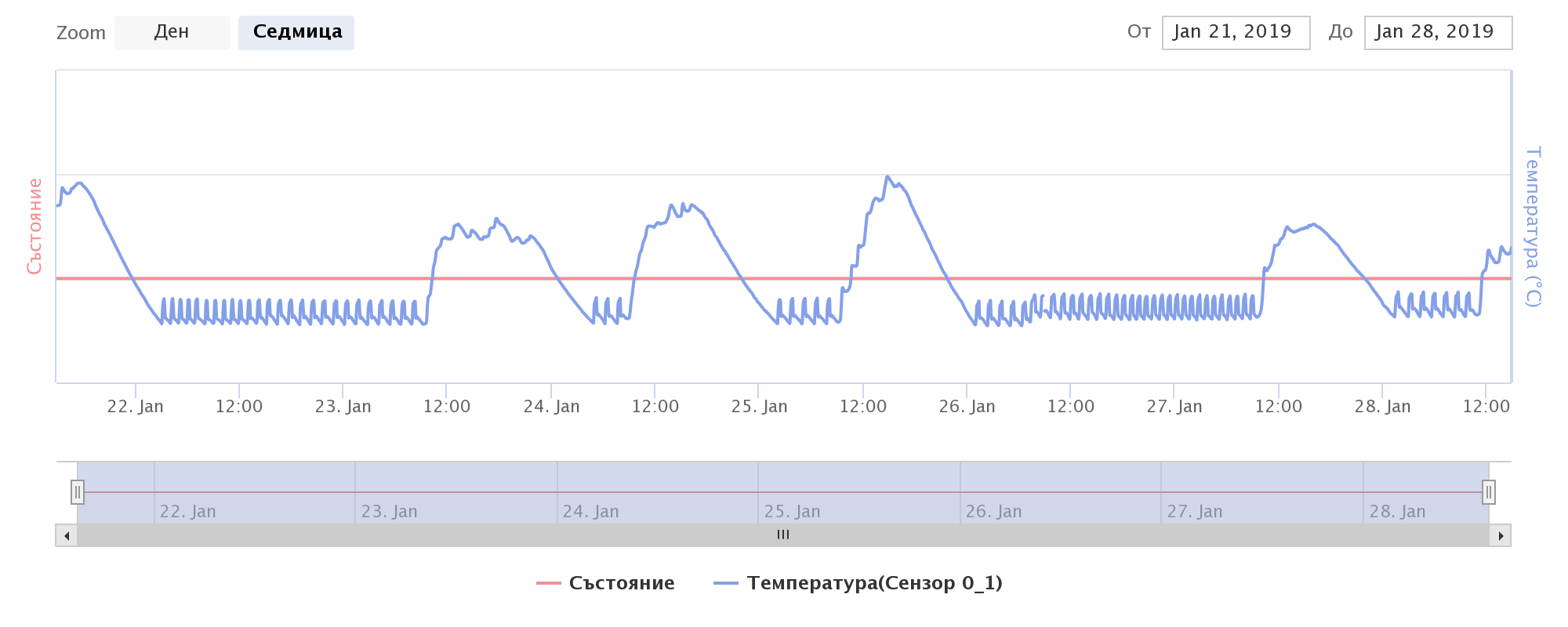

шоп
- Мнения: 9924
ТП вода вода работи вече втори сезон безпроблемно
Т на водата 32 включва -35 изключва отопление с конвектори. Температура в стаите на 25гр включват конвекторите на 26 гр изключват. Къща 2 етажа + мансарда + 40 м2 лятна кухня където е кучето и там е около 22 гр. 25-26 в къщата деноношно 24/7
ТП работи предимно на нощна тарифа.
Миналата година най-високата ми сметка бе 360 лв, за дек. тази год 243 лв. Това са общи суми по факттури. Около 60-80 лв ми е обичайния разход на ток.
Работя на смени: 24 часа дежурство и почивам 72
Когато съм си у дома и имам време горя въглищен прах и борови капаци, защото са ми почти без пари.
Ето графика на работата на ОС за седмица назад до момента.

proSmart_chart (5).PNG (107.54 KиБ) Видяна 4319 пъти
