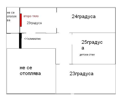

Благодаря за отговора vanko68 ,предполагам са свързани успоредно .Сложил ли си някакви стеснения на тръбите или всичко е нормално ?И какво имш пред вид за настоиката да духат еднакво предполагам не става дума за оборотите на вентилатора.При мене тръбният път е 3 метра а между двете тела ще е 2 метра.
kamburovgn
- напреднал
676 мнения в "Направи сам термопомпа"
kamburovgn
- напреднал
- Мнения: 38
Ок ще мисля дали да се захващам понеже тази година го направих термопомпа вода въздух и се отоплявам с него ,и за сега всичко е ок но искам да отделя двете стаи за да се затварят вратите защото имаме малко дете на годинка , и при по висок шум се събужда,ако мога ще кача скица на къщата с разполжението на стаите и предполагаемото място на второто тяло по оригиналното тяло трябва ли да се пипа нещо да се преправя и как да сметна колко фрион да долея?

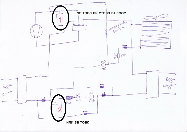

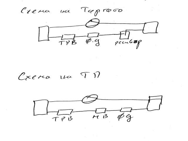

Още един технически въпрос.
Сравнявах твоите схеми с моите уреди. Имам трикрилен хладилен шкаф от старите на Торго. Там елементите са : компресор, изпарител, трв, филтър и ресивър - няма никакви невъзвратни клапани които на твоите схеми са доста. Термопомпата ми пък има само един чеквентил и няма ресивър. Ресивъра не е ли елемент задължителен за да работи системата? - това е от Краси.
а ето и моят отговор. Това Торго работи само на охлаждане, при мен системата е на топло и студено. Системата има 4-пътен вентил обръщашт посоката на фреона, при теб обръща посока на водата. И от там идват повечето елементи по схемата.
denuchi
- Мнения: 646
Смятай го като схемно решение. Твоята ли няма или Тогото. Всеки сам си решава да слага или не. Аз лично предпочитам да има. А малко грешка вариант номер 2, а не 3. За кое точно става въпрос за 1 или 2 да изясним нещата. Но и двете са решения на производителя.
