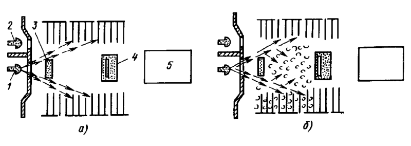

bigshop - специалист
Тъй като форумът е "направи сам" и цените на готовите неща не се харесват, а става въпрос за дим, ето една идея:
Фотоелектрическите сигнализатори се използват за
регистрация на дим. Те се състоят от източник на светлина 1, фоторезистор 4 и екран 3 между тях. При нормални условия светлината от източника не попада върху фоторезистора. При поява на дим, той започва да разсейва светлината и част от нея попада върху фотосъпротивлението, намалявайки неговото съпротивление, което се регистрира от електронния блок 5.
а) нормални условия; б) наличие на дим;
1 -- осветителна лампа; 2 -- контролна лампа; 3 -- екран; 4 -- фоторезистор; 5 -- електронен блок
denuchi - специалист
един прост и много елементарен детектор за дим. точно направи си сам. работи много добре, но много е важно мястото му на поставяне ако се използва за дим от цигари, за дим от камината.
rulom - модератор
Благодаря за схемите ! Имам братовчед който се занимава с електроника.Веднага ще му поставя задачата.
