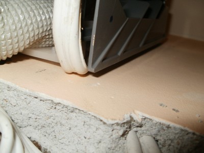

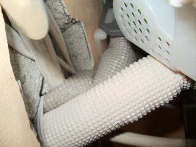

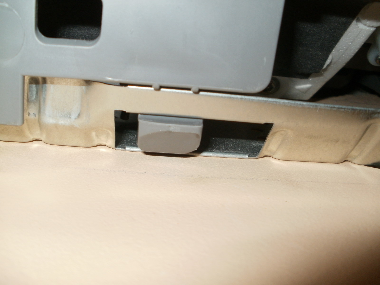

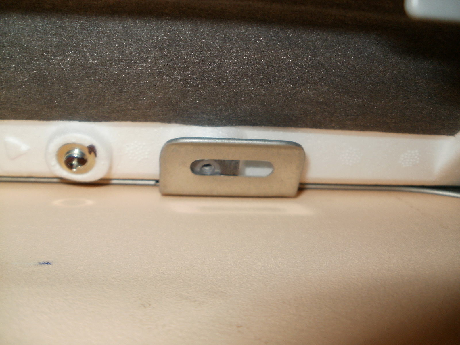

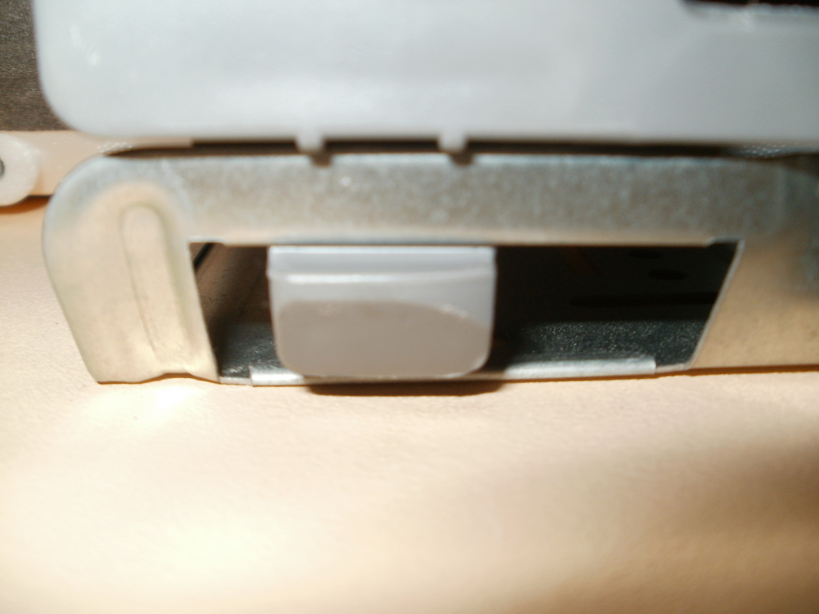

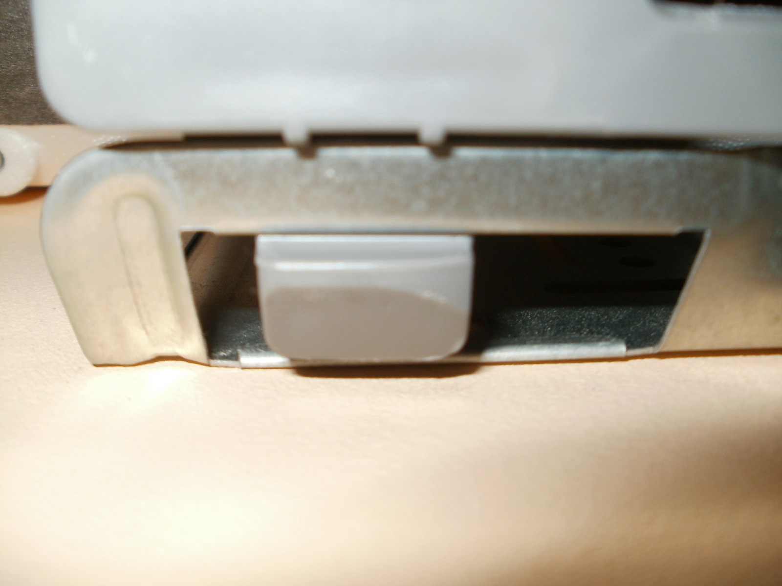

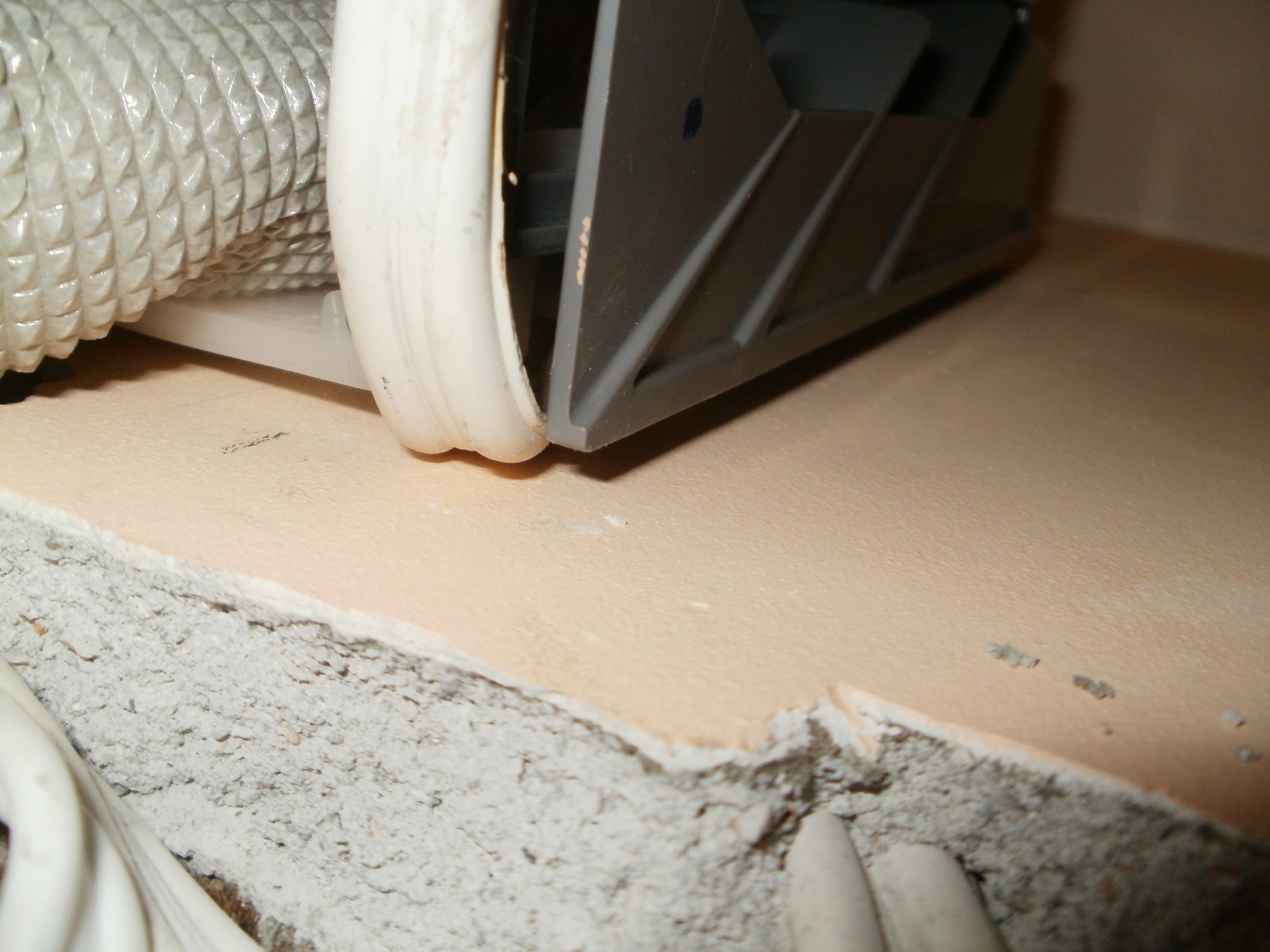

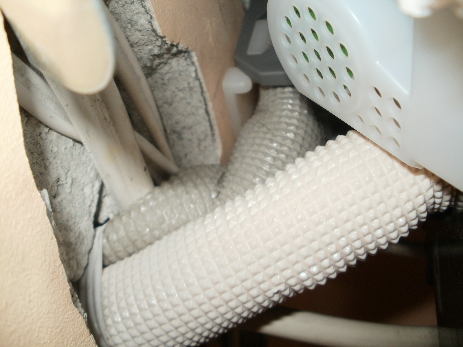

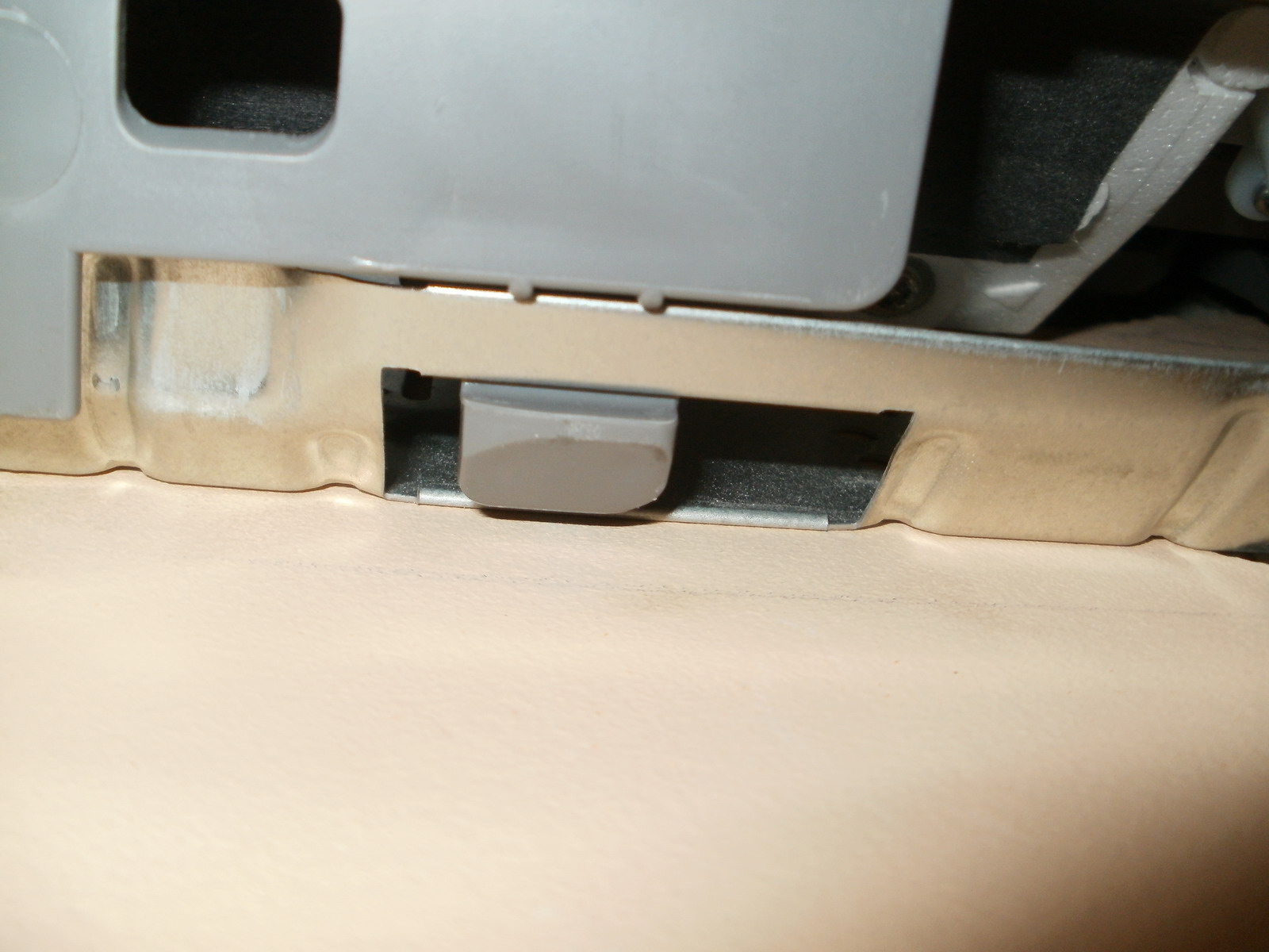

Откачих го от долните щипки, промяна няма, пак дрънчи. Видях обаче три проблемни според мен места:
1. Захранващият кабел излиза от стената, обаче те са го застъпали с тялото.
2. Тръбите минават под намерените мостови проводници, а в случая е по-добре да са над тях.
3. Като закачах пак машината видях, че от ляво ламаринката хлопа, отделно доста се разминават от центъра на скобите.
Качвам снимки, ще пробвам и клипче за да се чуе и шума.
http://www.youtube.com/watch?v=WxRsTG-rg2w

Леле какви са тези дупки по стената? Това ако го направим някъде не че ще ни платят ами и ще ни бият.
А звука не се чува пробвай пак ама без да местиш телефона че шуми и не се разбира.

Ми те и майсторите в началото се чудеха какво бръмчи
Аз пък ясно ги чувам особенно в началото и към края на клипчето. Знам как работеше досега машината и веднага усетих разликата. Жена ми същото го констатира без да й бях казал още, че има проблем.
За дупките, едните останаха от стария път ,а другите се наложиха, че доста кабели минават баш 'дето им пречат.
velev-klima
- Мнения: 177
За тази цел хората продават а ние ползваме скенери за търсене на кабели метал дърво. Ама те са пари и не всички им се дават пък нали къртят в клиента не у тях.

Днес момчетата оправиха работата. Кабела не е пречил, понеже и като го махнаха, пак отзяваше. Това, че тялото не стои в средата на планките също не е проблем, понеже то свободно може да се мести на ляво и на дясно, преди да бъде хванато с винтовете. Два от кабелите ги сложихме под тръбите, а цялата машина беше разглобена и сглобена отново.
Съвестни хора, дойдоха втори път /след като им бях платил вече/, доста време действаха и накрая не стана дори въпрос за пари.
