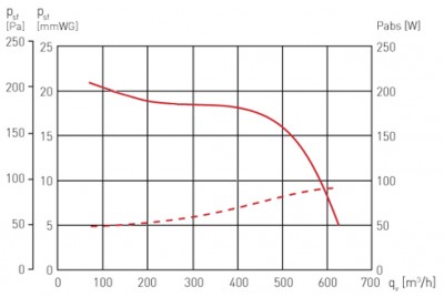

n_a написа:Моят опит с вентилатори е, че са ОК, когато работят по 2...На всеки изход по един малък обикновен (евтин)? Да изтегля?И аз имам същия проблем с дебита на слънчев колектор за топъл въздух. Лошото е, че в стаята влиза на 75-80 градуса. А евтините вентилатори продухват въздуха през мотора и лагерите. Изпитвам леееки съмнения, че няма да доживеят до дълбока старост тия вентилатори, щото не са пригодени за работа при такава температура. Последиците са предвидими. Затуй още се мисля дали да слагам. Иначе ефект има, спор няма.

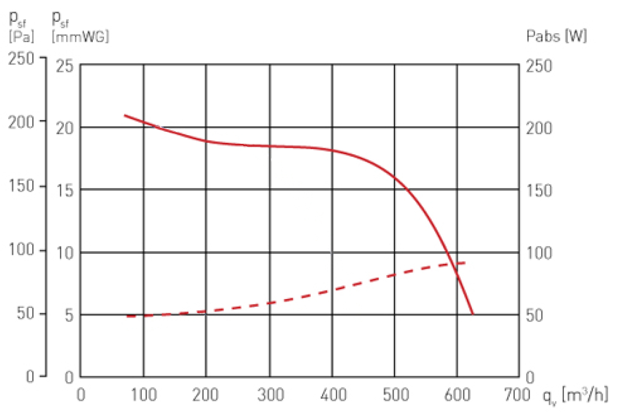

jordanvass написа:В моите въздушни слънчеви колектори ползвам български канални вентилатори ф 150 работещи при температури до 160 градуса. Монтирам ги на входа на колектора и така работят на стайна температура 22-25 градуса. Смятам, че няма смисъл да пържа моторите въпреки че са проектирани да рабоят високотемпературно.n_a написа:Моят опит с вентилатори е, че са ОК, когато работят по 2...На всеки изход по един малък обикновен (евтин)? Да изтегля?И аз имам същия проблем с дебита на слънчев колектор за топъл въздух. Лошото е, че в стаята влиза на 75-80 градуса. А евтините вентилатори продухват въздуха през мотора и лагерите. Изпитвам леееки съмнения, че няма да доживеят до дълбока старост тия вентилатори, щото не са пригодени за работа при такава температура. Последиците са предвидими. Затуй още се мисля дали да слагам. Иначе ефект има, спор няма.
П.П ако се слагат два вентилатора последователно, то те трябва да са с еднакви параметри. В противен случай, по-слабият се явява като тапа.

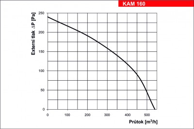

rosenmvr написа:...Има разлика в работата на вентилаторът без товар и с товар (печката), нали
Въздушната риза е отворена от долната страна, това е и причината да не мога да сложа нагнетателен вентилатор.
За да ползвам нагнетателен трябва въздушната риза да е затворена и да има отвори само за вентилатор и за въздуховодите.

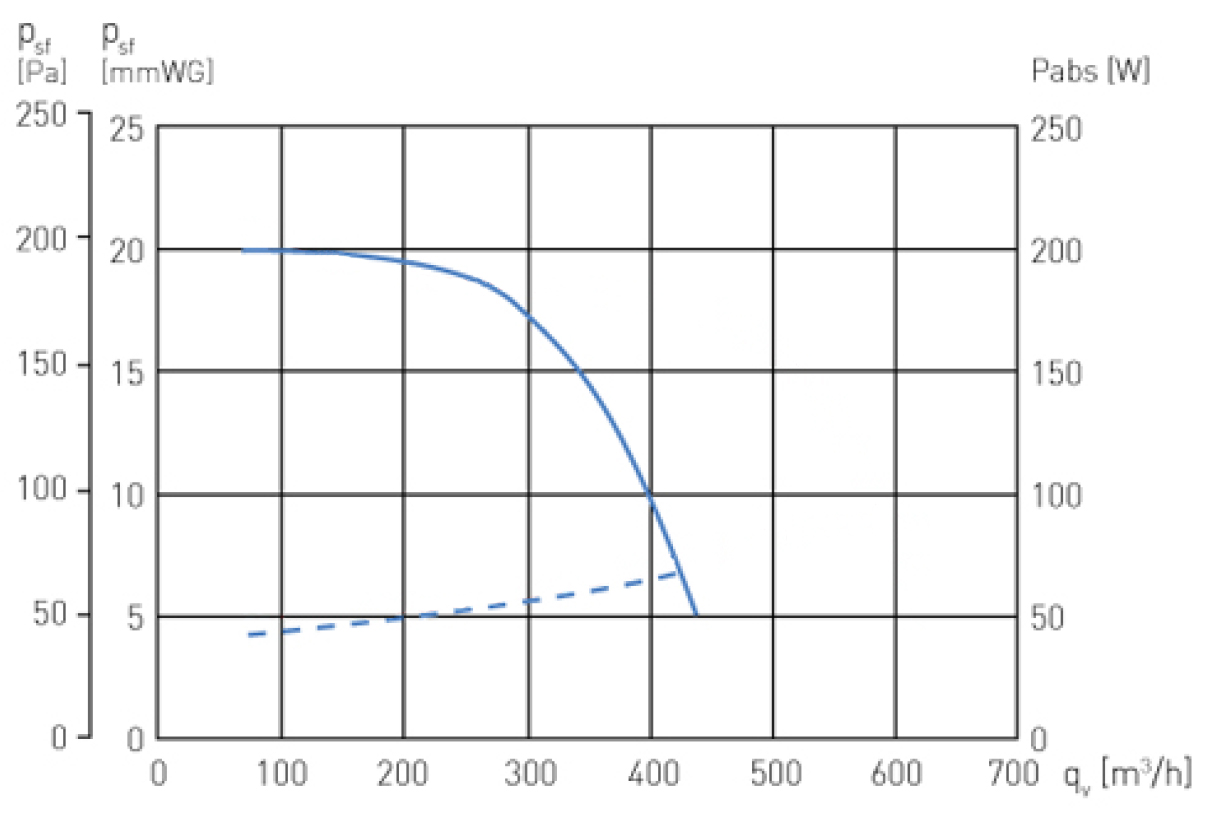

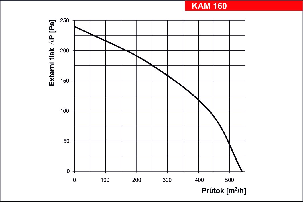

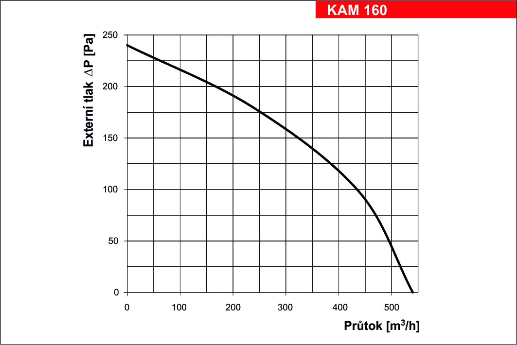

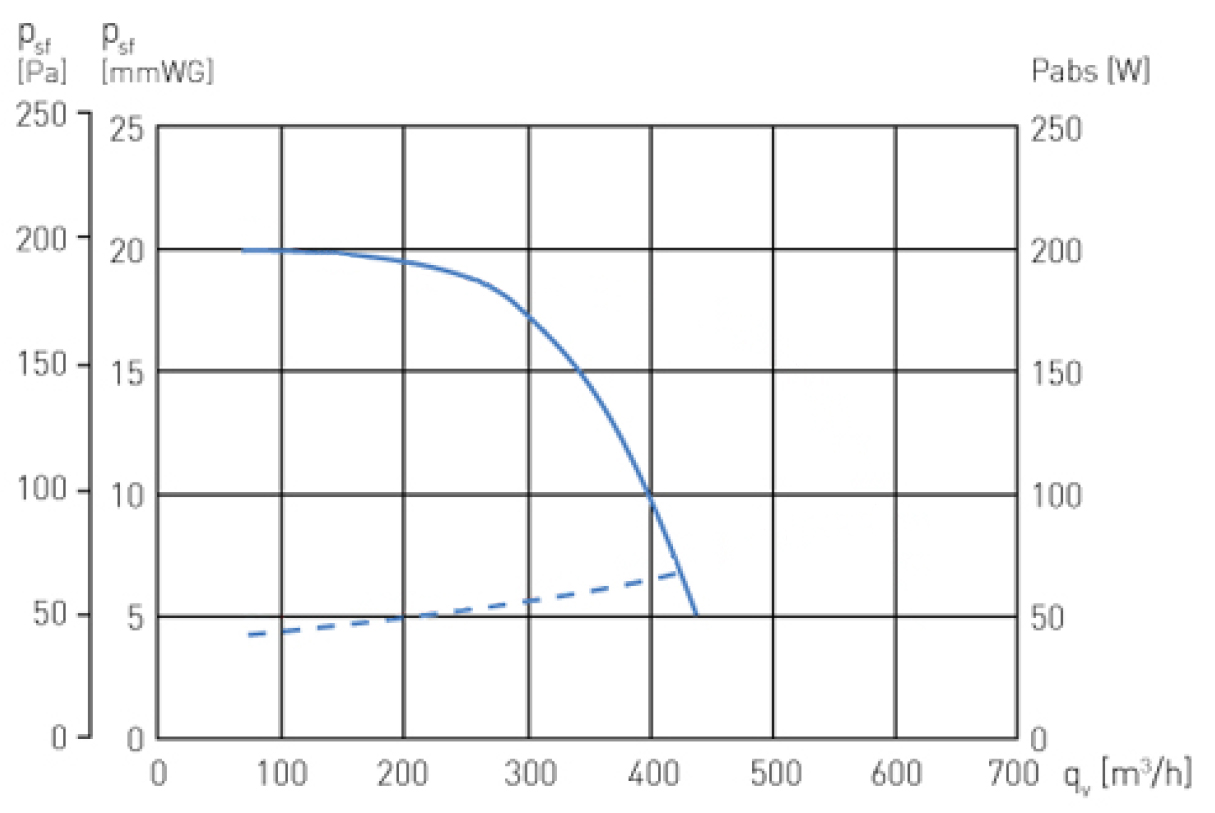

n_a написа:Да разбира се то от там идва проблема кривата на товара му е гадна.rosenmvr написа:...Има разлика в работата на вентилаторът без товар и с товар (печката), нали
Ето я: А ето пример с друг на двойна цена:

За мен е логично, просто да търсиш как да вкараш въздух в ризата
