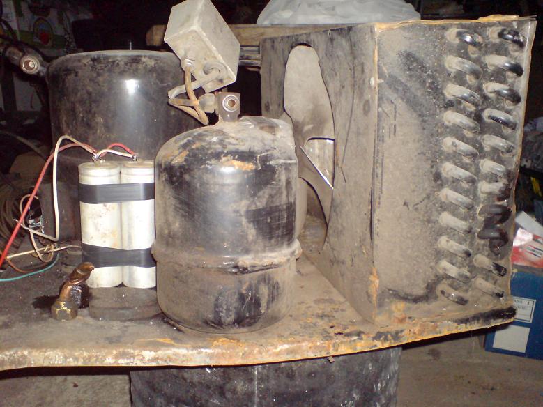

Моля за съвет. Ето тук ми се подмята някаква стара българска машина. Позната ли ни е? Като за начало може ли да се направи нещо с нея, да я взимам ли? Как се свързва за да я пробвам преди да я взема? Какво представлява този по-малкия съд, за какво служи?

А това че работи с фреон R12 Не беше ли удобно за термопомпен бойлер например?

Ако някой го накара това да тръгне значи е гений :) -това е БГ стандартен агрегат за хладилна камера.май с бутален компресор работещ в масло. :?

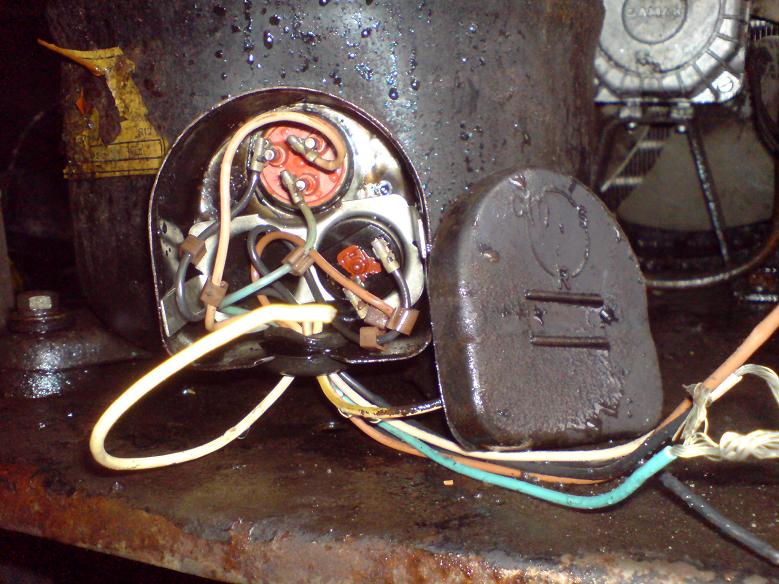

Отвори капачката на клемореда на компресора. Там трябва да има картинка, ако се е запазила. Хвърли едно ако там, а и какво е означението на клемите. При мен са C,S,R. C фаза, R нула, и кондензатор между S-R. Аз използвам кондензатор 35 микро фарада 500 волта. Модела който използвам аз за опитите е следващият малко по големият.
filmatoplo - майстор
Оооо ,щом чичо доктор е тука ще тръгне :) монофазно ли е туй чудо.
dj_marti79 - специалист
Благодаря на denuchi за оказаната помощ.
Ако не пиша повече в този форум, да знаете че жена ми ме е убила затова че харча пари за глупости в тази криза. :lol:
Да монофазен е. Пуснах го с 32 микрофарада. Работи тихо като хладилник. По-тихо и от Мидеата.

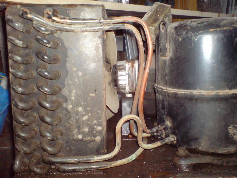

Този кондензатор да го обърна и да го ползвам за изпарител. Как да стане това нещо? Да обърна посоката на компресора, или да разменя вход и изход на компресора. Пък когато изкопая кладенеца ще сменя изпарителя с топлообменник вода-фреон, свързан с водата в кладенеца.
За кондензатор искам да използвам пак топлообменник фреон-вода и да опитамда топля бойлер или два радятора.
-И компресора, и изпарителя имат по 4 тръбички, как се свързва това чудо?
-с хладилния агент R12 Не се ли постигаше по-висока температура?
-капилярна тръбичка??? :?
-за какво служи този по-малкия съд?
За какво служат допълнителните изводи на клемореда на компресора?

За какво са допълнителните изводи на компресора? Да не би да е термозащита - между тях има 0 ома съпротивбение?

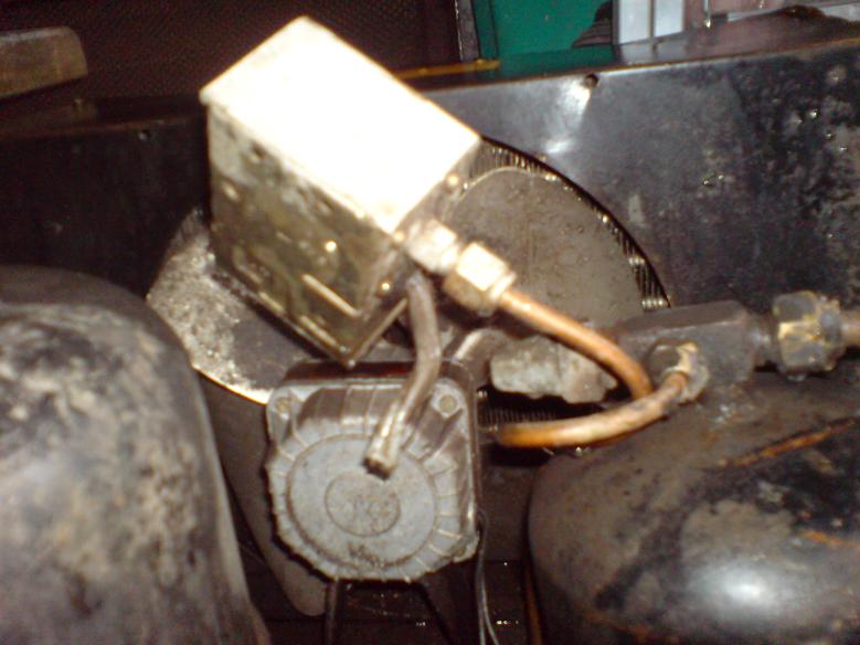

Тази кутийка знае ли някой за какво служи?
Виждат ми се като 2 отделни кръга, може би повишаването на налягането става двустъпално, (каскадно ли се наричаше)?
denuchi - специалист
Марти. Много въпроси си задал, а на повечето отговорите са видими, други коментирани тук. Допълните клеми това са термичната защита на компресора от претоварване в случая по температура. Малкият съд това е ресивър монтиран след кондензатора и преди ТРВ-то(капилярката). Едно бойлер че може и да постоплиш. А как да стане ли. Двете които отиват в кондензатора отиват направо в бойлера от там в тази съд (ресивъра). След това капилярката (навиваш си сам с малко експерименти или купуваш готова) от капилярката в кондензатора, и от там в компресора. На снимката се виждат само трите тръбички който излизат в компресора. Четвъртата къде е. Направи една снимка и от другата страна на кондензатора. и на тази въпросната 4 тръбичка. R12 къде ще намериш. използвай 134, но ще трябва да смениш маслото. 300-400 мл. Снощи се прибрах от твоя регион. Друго си е да го видиш на живо.

Този кондензатор е двукръгов, значи аз трябва ли да направя две серпентини в бойлера? Свързвам кондензатора след капилярката, а двата му кръга свързвам последователно ли? Тази капилярка има ли си име, номер, марка, размер, дължина? :?
Старото масло на компресора през входа му ли трябва да го излея? какво масло да му сипя?
От другата страна на кондензатора няма изходи.
