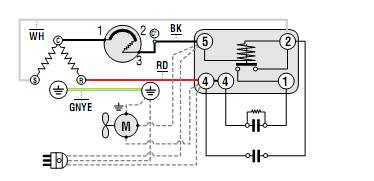

denuchi написа:
А сега де. Тези с който аз си правех опитите са друг модел, но на същият производител. Пусках ги и си работеха без реле. Но 3 бр. изгорих, 1 се запали, а последният с който си играех блокира. А и твоят модел не е на тази странница все пак. Какво ти пречи да си направиш пробата (експеримента ) за теб си. Намери още един въздушен кондензатор и пробвай въздух - въздух. Навий малко медна тръба, тръбата в една кофа, а кофата под чешмата за пробата. Най лесно е човек да се откаже. А нека и колегата "batalski" да каже разликата м/у твоя и този предлагания от него. Аз лично не-съм запознат с техните параметри, а нямам и литература за тях. Той е по напред в материала. Но за опити са идеални. Мое мнение.
Ще пробвам скоро. Като начало как се свързва пусковия и как работния кондензатор, с какви стойности трябва да са?

batalski - специалист
То не е само пусковия и работния кондензатор,трябва и защита та да се върже :idea:
pusk rele.JPG (12.46 KиБ) Видяна 5194 пъти
