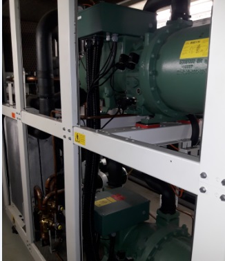

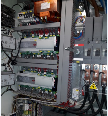

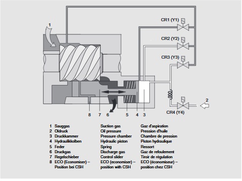

Ahmakov - специалист
Много лесно. Ето ти даже с 25, 50, 75 и 100%. Само с 4 ел.магнитни вентила. Има само една подробност, компресора трябва да е друг тип....
6osi6 - майстор
Шопе, инструкцията пише, че регулацията е само за винтови компресори, както горе пише Азманов.
За инсталация с мощност 30kW можеш да регулираш 4 степени, ако се поставят4 компресора на един кръг и управлението ги включва според консумацията.
По-подходящата комбинация в случай като твоя - 30kW, са два компресора, един обикновен 15kw и един ZBD 16 kW. Управлението ги комбинира и работи като многостепенно. Има и регулиране по външна температура, само че се настройва с допълнителна екстра - дисплей.

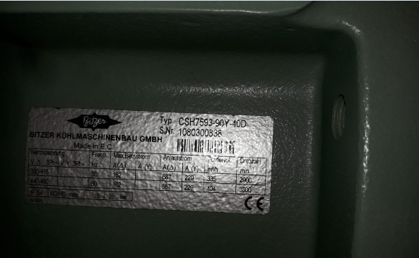

шоп - майстор
Важна подробност!
Все пак доста екзотично ако някой си направи ТП с винтов компресор :-D
Не съм спец, но това май е винтов компресор, нали?
