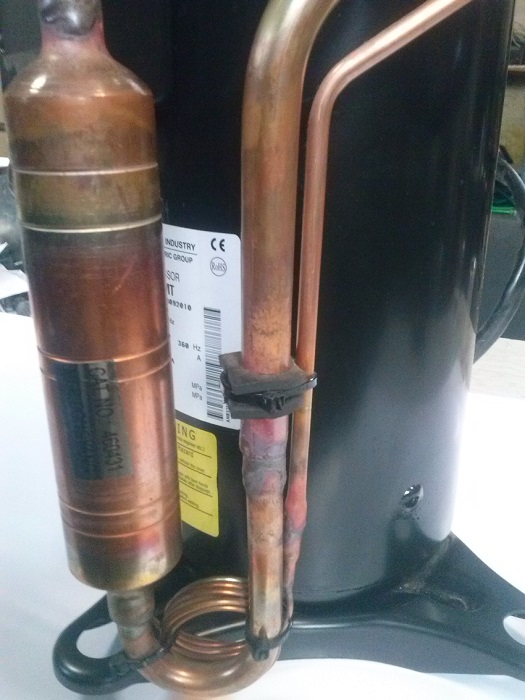

6osi6 , харесва ми това , че търсиш отговори и мислиш с главата си .
Все още нямаш много познания по темата , но от хора като теб стават добри специалисти .
На снимката , която публикува всъщност е изобразен не маслен сепаратор а отделител за течен фреон .
Но пък е станала хубава дискусия докато ме е нямало .
На поставеният въпрос дали може да се ограничава полезната топлинна мощност на конвенционален компресор , без промяна на оборотите му .
Може и то в много широк диапазон . За целите на тази тема това е безпредметно , защото консумацията му не следва редуцирането на полезната мощност . На практика това занижава КОП-а . Използва се в системите с непрекъснат режим на работа и при контролирането на температури с висока точност .
Пасивен маслоабсорбер.jpg (114.09 KиБ) Видяна 1865 пъти
Най простият тип , а именно пасивен без управление не изисква сложен монтаж или поддръжка .
