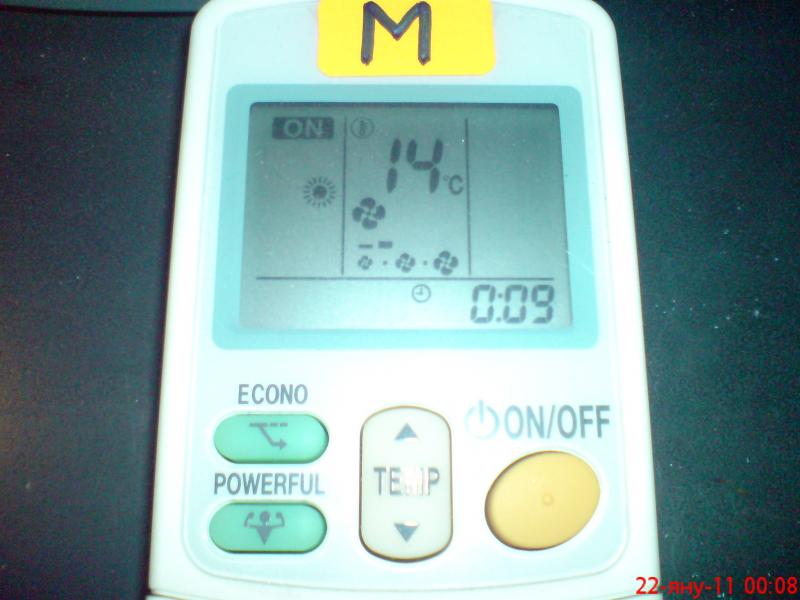

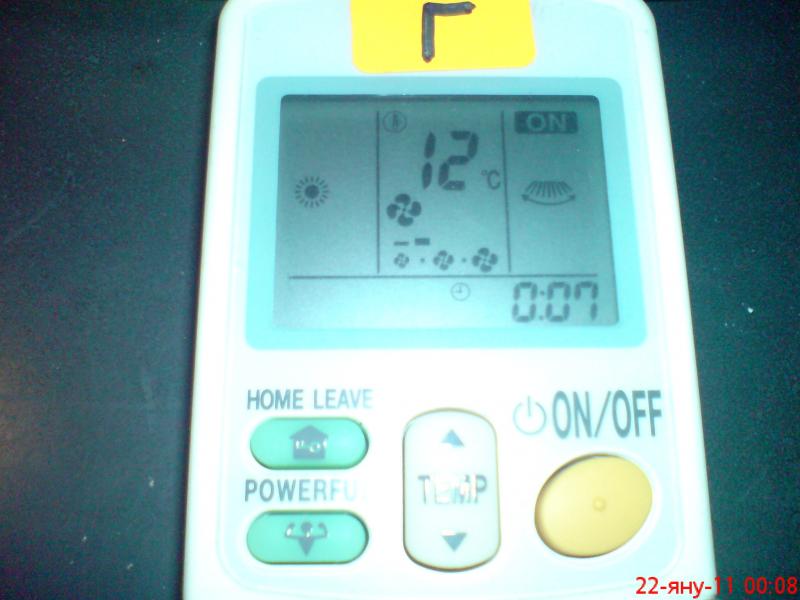

Имам въпрос - с цел икономия на ток, през нощта започнах да намалявам климатиците до много ниски температури по показания на дистанционните. Ще постна снимки на дистанционните...
При така намалените градуси снощи проверих какво става, как работят през нощта климите... Изненадах се от следното - малкия климатик не работеше /беше в режим изчакване/, но големия в момента духаше топъл въздух. Температурата в кафето беше около 18 градуса, а температурата на топлия въздух който духаше големия климатик беше 35 градуса!!!!! Възможно ли това? На снимките дистанционните имат лепенки:
"М"-малък климатик, "Г"-голям... Не ми е ясно какво става... От друга страна съм невероятно доволен от топлината която правят, а за разхода на ток - около 160 лв. за двата климатика през месец декември. Много ли е, малко ли - не знам. А, това е сума пари, при която климатиците са работили в режим на настройка: Малък и Голям - 24 градуса в денонощието. Ако има "грешка" при тях, как да я изчистя - като е насочено даденото дистанционно към климатика и да натисна бутон "Reset", или няма значение дали е насочено дистанционното? Моля ви, не ми се смейте - не разбирам... По-добре да попитам! :?

Добре де, но пак не ми стана ясно - защо при настроена температура от 12 градуса, климатика духа топло 35 градуса? Сега съм ги настроил през нощта да са на 18 градуса, пък да видим...
BAlexandrov - специалист
Много е вероятно да не си го "цъкнал". Като нагласяш температурата насочвай дистанционното към климатика и се увери, че е приел командата иначе какво пише на дистанционното няма да има особено значение.
liusien - специалист
BAlexandrov написа:
Винаги съм до климатика когато променям градусите. При всяка "стъпка" за по-висока или по-ниска температура, зеления светодиод на вътрешното тяло на климатика примигва, а в същото време се чува писукане. Значи командата е приета... Може ли климатика да се нулира? Такава опция има дистанционното, но това нулиране не е ли само за него, или като се нулира, дистанционното трябва да е насочено към вътрешното тяло??? В смисъл - и дистанционното и климатика да се нулират едновременно? :?

Имам чувството, че на дисплея на дистанционното показва примерно 22 градуса, а климатика духа с температура поне два пъти по-висока стойност!...... :? За това попитах - ако е нормално да духа с по-висока температура, значи всичко е ОК!!! И сравнение не може да има сега топлото с "топлото" от миналата зима........ :-D Относно топлината - много съм доволен!!! Ванко 68 да си яде ушите!!! :lol: :lol: :lol: Трябваше много отдавна да съм сложил тия играчки, но - здраве да е!!!
