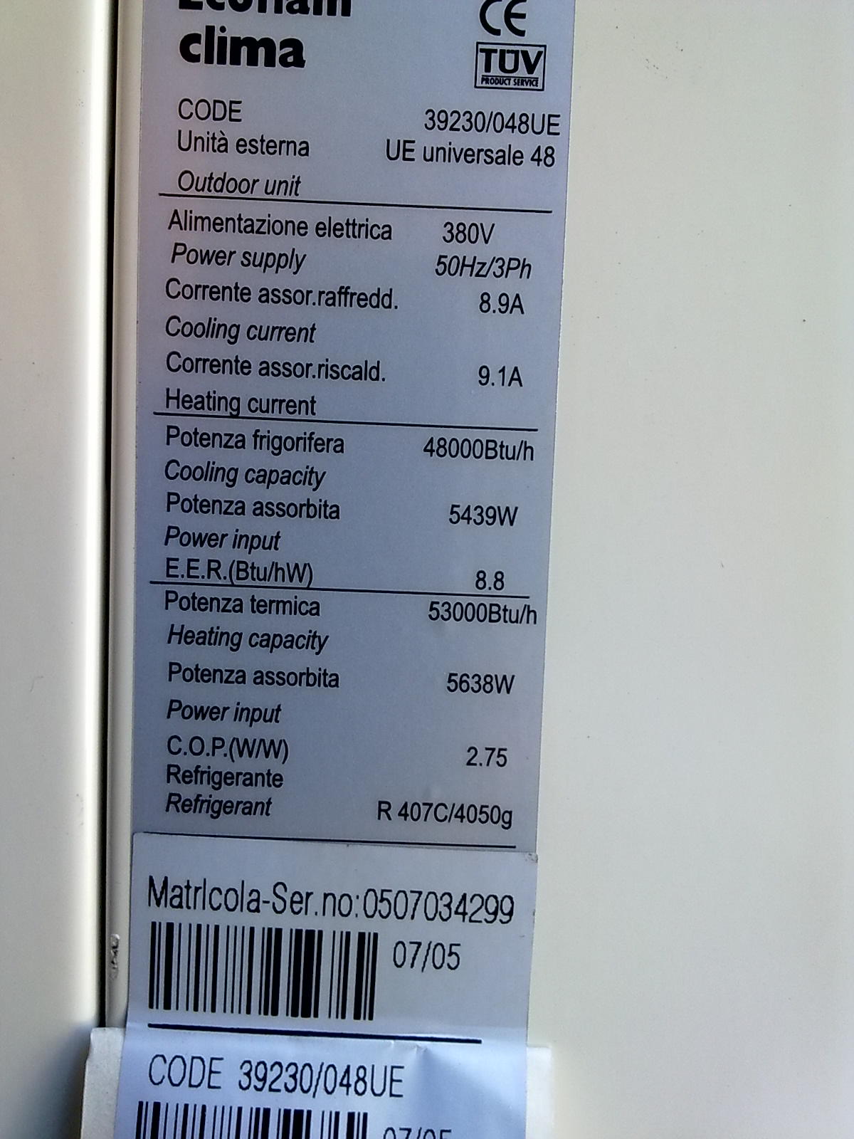

Браво Жорка! Следя темата и се радвам много! На практика е доказано, че най-добри са резултатите, когато работи 1/3 от времето и почива 2/3. Успех! Аз я докарах само до термопомпата. Същата марка е като на 2v6, но е 53000 BTU и е трифазна.
За сега още стягам къщата и не е дошъл реда на ТП.

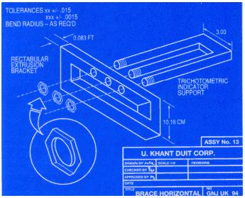

За да заработи термопомпата, с ТО между четирипътен вентил и компресор, по гореописания начин, ще имате нужда от следното приспособление. Започнете първо с изработката му и като го направите, нещата с термопомпата ще потръгнат от самосебе си. Успех.
Доста трудно е да се изработи показаното на чертежа.
Знам кой може обаче да го направи.
Дано да не е реклама, но телефона му е 666.
LazarGanev - "Велик майстор"
Чертежа е направо велик! Изумен съм, кой го е чертал?
stentop - специалист
LazarGanev написа:
The impossible fork (Seckel 2002, p. 151), also known as the devil's pitchfork (Singmaster)
http://mathworld.wolfram.com/ImpossibleFork.html
Аха, имах някъде подобни :-D
kuuuuuul - майстор

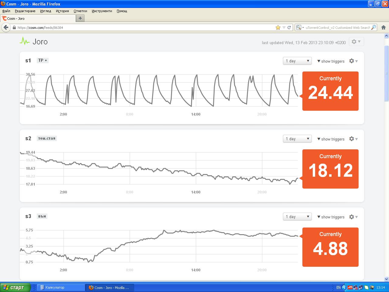

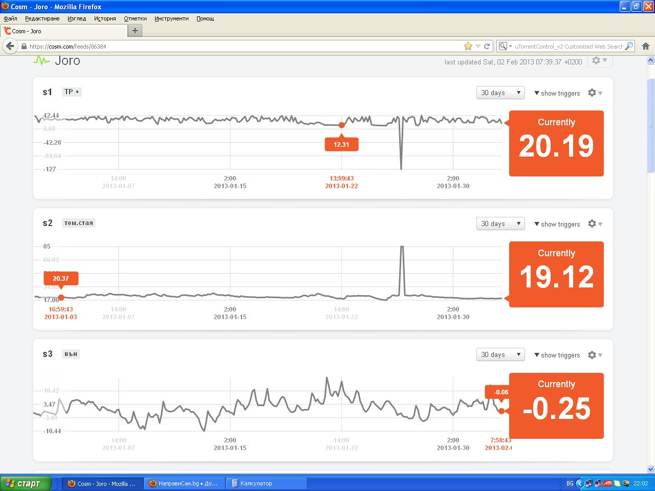

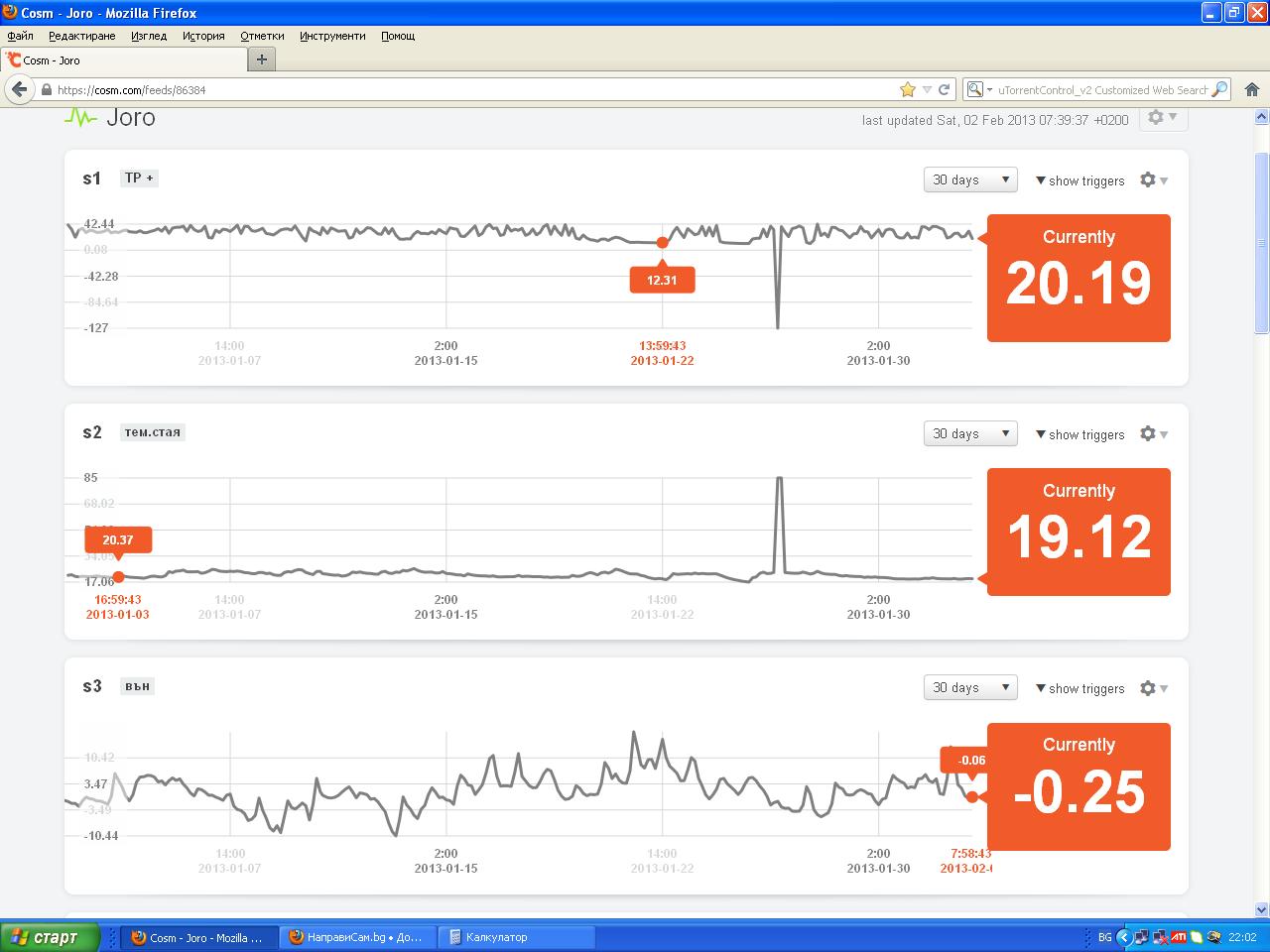

Измина и януари/сравнително топъл/ разхода е ТП-135лв+бойлер-15лв=150лв=2м2 дърва или 430кг пелети.Мисля че вече налучках настройките отношението раб./почивка е около 1:2 30:60мин, а вчера през деня достигна до 1:4 22:88мин.Единствения проблем ми е Ардуиното и продължавам да търся някой който може да помогне :partyman:

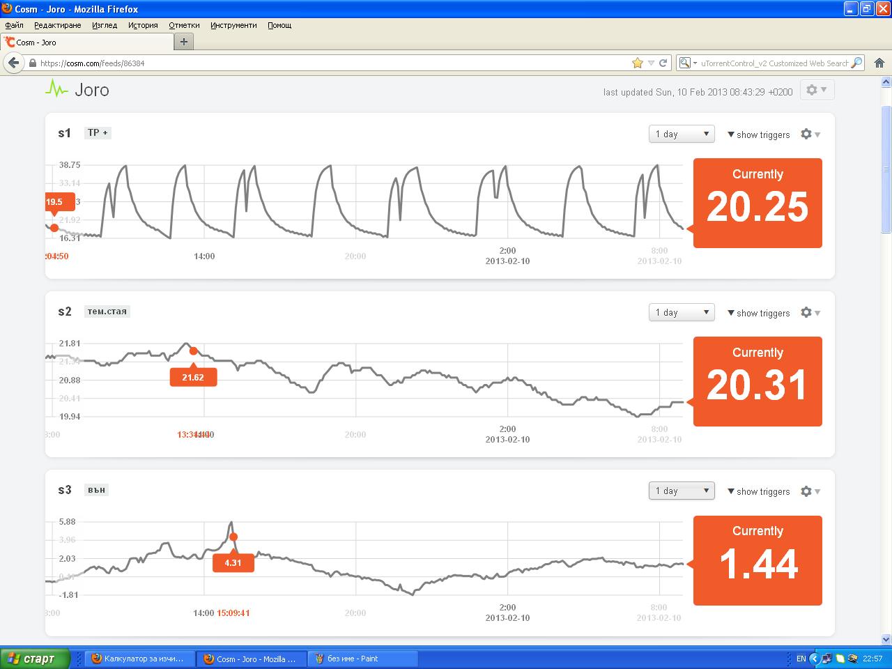

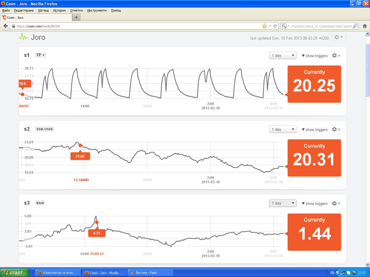

Ето какво е положението от последните 24ч.Тем. вън около 0гр. макс.тем. на водата зададена 36гр достига до 38-39гр. диф.разлика 18гр,разход дневен 16,12кв нощен 9,68кв = 4,58лв/ден= 13кг пелети.Цикъла на работа е 40-60мин. работа и 2-3ч почива /последно 42 на 124 мин/
radius - майстор
Как постигаш такива големи почивки, доколкото четох, не си слагал буфер?
