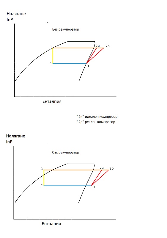

шоп написа:
До колкото аз разбирам нещата рекуператора донякаде преохлажда течният фреон и намалява полезното прегряване на газовата фаза преди компресора.
Всъщност и увеличава прегряването на парите след изпарителя .
Виждали сте го много пъти , просто не сте му обръщали внимание .
При домашният хладилник дроселиращата тръбичка е увита плътно около тръбата на изхода от изпарителя , стегната за добър контакт и често запоена .
При хладилните витрини се спояват тръбата с течност преди ТРВ и тръбата с газ между изпарителя и компресора .
Това е най-простият възможен неуправляем рекуператор .Има още имена като например "регенеративен топлообменник".
При Т.П. Вода вода и вода въздух обаче , нещата стоят малко по-сложно .
Не , че не дава положителни ефекти .
Мога да ви пратя един куп теория по темата , но опита ми не се препокрива напълно с нея.
Много от теоретиците изчисляват регенеративни термопомпи по модел с идеален компресор , като най често отчитат само КПД на компресора .И приемат , че останалите компоненти ще се държат така , както при система без регенератор.
Най сериозният проблем , който съм срещал е умопомрачителна прецесия в ТРВ-тата ( така нареченият hunting effect ).
Друг негатив при висока степен на регенерация е риска от прегряване на компресора .
Идва момент във който , с повишаване на регенерацията системата става нестабилна и КОП-а пада .
Дайте ми мъничко време да помисля какво да ви препоръчам .
За любителите на диаграми тук съм илюстрирал ефекта от него :
Рекуператор .jpg (39.66 KиБ) Видяна 1893 пъти

Boyan написа:
шоп написа:
Ако е с едно ТРВ се създава една лека положителна обратна връзка по темературата на течния фреон + транспортно закъснение. Ако искаш да имаш генератор на колебания, това е рецептата. ТРВ като притвори, сваля температурата на изпарение и съответно на течността след рекуператора което още повече я охлажда. ТРВ се юрва в другата посока и там става същото.
Затова трябва да са с отделни ТРВ двата топлобменника.

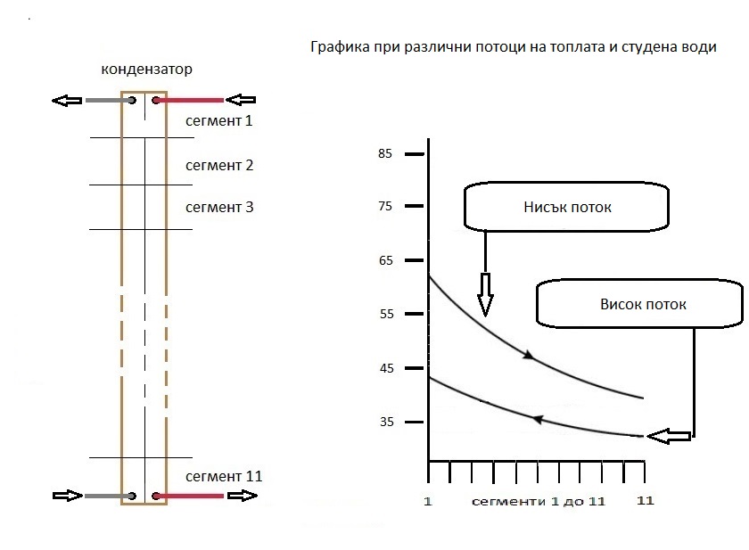

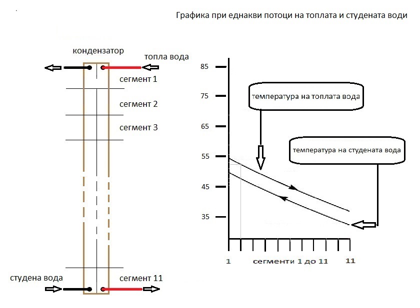

Здравей 6osi6.
Ще се опитам с прости думи и без много математика .
Все пак ще откраднем от математиката един метод , който е лесен за разбиране и помага много .
Това е така нареченото "диференциране"- разделяне , разграничаване , разкъсване .
За тази цел мислено си представяме , че сме нарязали кондензатора на филийки по неговата дължина .
На колкото повече филийки го нарежем , толкова по-точно става разглеждането на функцията .
Аз ще го нарежа на 10 места и получавам 11 филийки .
Сега нека пуснем през него да тече вода с еднакъв поток , но от едната му страна топла а от другата студена .
Между двете води ще започне да се извършва топлообмен и температурата на едната да пада а на другата да се покачва .
Сегментиране с цел илюстрация.jpg (68.61 KиБ) Видяна 1932 пъти
От графиката можем по всяко време ако поискаме да видим температурите на входовете или изходите на филийките (сегментите) .
Boyan - специалист
При топлоносители с различни топлоемкости или потоци се получават графики , които драстично се различават .
Тоест ако произведението на потока и топлоемкостта на топлият топлоносител е с по-ниска стойност от това на студения , графиката и на двата топлоносителя ще претърпи промяна .
Сегментиране с цел илюстрация 1.jpg (62.67 KиБ) Видяна 1926 пъти

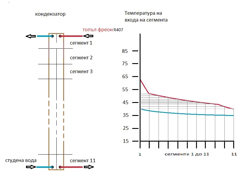

При случаите в които единият топлоносител е фреон принципа е същия , просто графиката е по-сложна .
Boyan - специалист
Когато не отчитаме КПД на компресора , графиката на фреона е по-плоска по вертикала .
От ляво на дясно имаме охлаждане на фреоновите пари , кондензация и накрая преохлаждане на течно-мехурчестата суспензия .
Без отчитане на КПД.jpg (60.19 KиБ) Видяна 1917 пъти

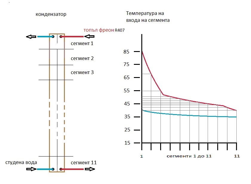

И ето тук е нещото , което предполагам че по-трудно се разбира .
Реалните компресори имат значителни загуби в триене , загряване на намотките , прекомпресия при моделите с дефинирана степен на сгъстяване (каквито са например скроловете) и други.
Общата стойност от тези ефекти се отразява в крайна сметка като допълнително прегряване на фреоновите пари .
Е има и други ефекти , но те не са тема на дискусията .
Със отчитане на КПД.jpg (61.43 KиБ) Видяна 1917 пъти

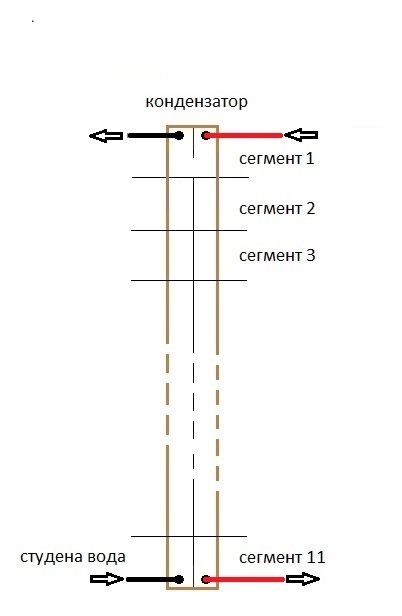

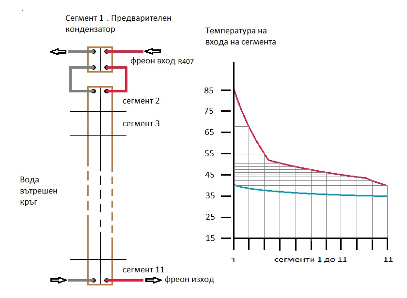

И ако вече си задавате въпроса "За къв ни бяха тези сегменти" сега е момента да ги включим в действие .
Разделяме сегмент номер 1 от кондензатора и се получават два последователни топлообменника .
Нищо друго все още не се е променило и можем да ползваме за онагледяване същата температурна графика .
Сегмент 1 е с площ 1/10 от тази на основния .
По вода и фреон са последователни и се държат като един топлообменник .
Предварителен кондензатор 1.jpg (72.53 KиБ) Видяна 1911 пъти

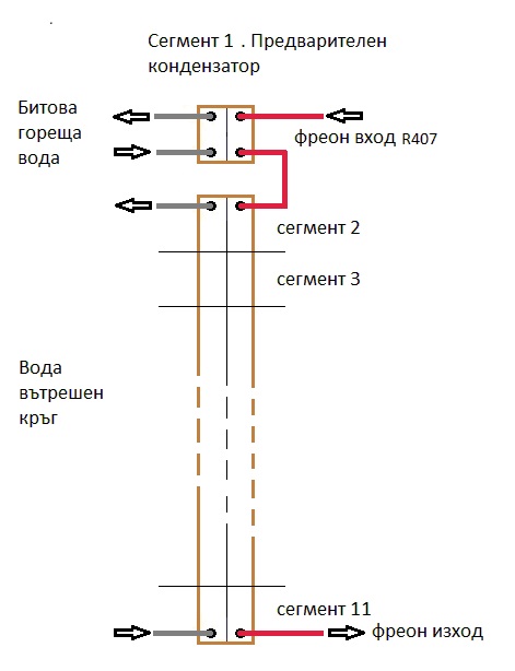

Остава само да отделим водните им кръгове .
Сега кондензатора остава за вътрешната отоплителна инсталация , а предкондензатора за битовата гореща вода за бойлера.
Така кондензатора може да работи с една изходяща температура (тази на кондензацията) а предкондензатора с по-високата температура на прегретите пари .
Предварителен кондензатор 2.jpg (42.37 KиБ) Видяна 1911 пъти
