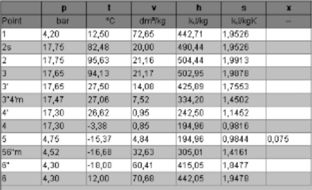

COP = Qн/А - количеството топлина Qн получено от машината в резултат на извършената работа А.
СОР=(h2-h4)/(h2-h1)=(504,44-194,96)/(504,44-442,71)=309,48/61,73=5,01
Мисля, че трябва да бъде
СОР=(h2-h4’)/(h2-h1)=(504,44-242,50)/(504,44-442,71)=309,48/61,73=4,24
На участъка h2-h4’ получаваме топлина в помещенията и евентуално в бойлера. На участъка h4’-h4 имаме отдаване на топлина (предполагам) в регенератор, може и да е било споменато, но съм го пропуснал. Няма как на този участък да охладим фреона до -3,38 градуса отдавайки топлина в помещенията с температура 20 25 градуса, както и няма как на участък 6’-6 (6'-1) да повишим температурата му до 12 градуса, при външна температура -15 градуса. Но има твърде голяма разлика между h4’-h4 и h6-h6’ (h1-h6'), ако е регенератор трябва да са близки по стойност. Може би данните не са снети съвсем коректно или има твърде големи топлинни загуби от регенератора.
Не мога да бъда по-съгласен . Все едно аз съм го писал .
Формулата : Делта h(t.h.r.)( пълна отделяна енергия ) / делта h(i) ( внесена от компресора ) е актуална при термопомпи като тази на Шоп . При нея „total heat of rejection” е изцяло във вътрешният контур .
Тя , обаче не може да се приложи в този вид към графикаta на Ахмаков .

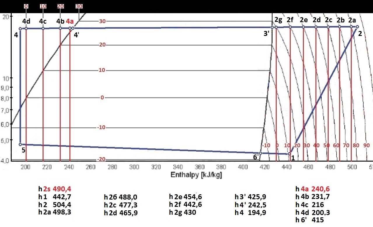

Ahmakov написа:
„Въпреки, че не сте "узрели", ще се наложи да дам обяснение, пък кой разбрал, разбрал. Когато колежката/колега обясни, как се работи с lgP - h диаграма, надявам се и на другите да се изясни.
На диаграмата R410a, са отчетени спадове на налягане и на температура, "КПД" на компресорa.
Отсечката 3 4' съответства на топлината, която кондензатора отдава.
3 4' се състои от две отсечки.
3 3' , която е около 30% и при нея температурата на фреонoвите пари спада от 94,13С до 27,50С.
3'4' , която е около 70% и при нея температурата на кондензация на фреона остава относително постоянна от 27,50С до 26,62С.
При максимален капацитет, климатик загрява 1000m3/h въздух с температура от 20С до 60С с 10kW топлинна мощност в кондензатор с площ 2m2. СОР... и температура на кондензация ...“
„Климатика“ от тази диаграма разбутва кокалите на Клаузиус (мир на праха му) и е нормално , всеки мислещ човек интуитивно да усеща , че нещо не е наред .
Участък 4' – 4 , или нарушава втори принцип на термодинамиката , или климатика работи в помещение , в което температурата е отрицателна . И понеже човека твърди , че в помещението е 20 – 25 градуса , а имаме и участък 6'-1 с драстичен ръст на температурата , объркването става пълно .
Та както ти правилно предположи , това не е дългоочакваната диаграма на домашен климатик Тошиба от другата тема , а на хладилна машина със включено допълнително устройство от неизвестен тип .
Може ли това да бъде регенеративен топлообменник ?
Да , с поправката , която правиш :
Hursa написа:
Но има твърде голяма разлика между h4'-h4 и h6-h6’ (h1-h6'), ако е регенератор трябва да са близки по стойност. Може би данните не са снети съвсем коректно или има твърде големи топлинни загуби от регенератора.
Защото регенеративен топлообменник в чист вид внася допълнителна промяна в енталпията , в участъци 4'-4 и 6'-1 пропорционално , поради еквивалентният масов поток преди и след дроселирането .
Друг вариант е комбинирана работа на субкулер и регенеративен топлообменник .
Има и още варианти .
Нека не забравяме и варианта , при който някой е ползвал симулатор , без да знае какво въвежда .
Ето тук за нагледност съм отбелязал през кои температурни криви преминава процеса и какви са стойностите на енталпията в тях .
Формулата , която е валидна в този случай отново произтича от дефиницията за COP .
Но делтата на енталпията , която ни интересува вече не е до h4 , а до точката с нулев топлообмен в затворената система , в която става отдаването на топлина .
Ако приемем , че в помещението е 25 градуса , то стойността на енталпията в идеалният случай се взема до точката на нулев топлообмен h4a .
Тогава COP е 4,27 .
А точките от дясно на дфуфазната област ще са ни необходими за следващото предположение на Ахмаков .
Boyan - специалист
шоп написа:
Другото което не ми е ясно ZR ги дават да работят с фреон 407с и 134а, като с втория хладопроизводството е по-малко и температурите на кондензация по-високи. Който търси по-висока температура и е с радиатори предполагам със 134а е по-добре.
Маслото не се сменя, нали? Може да има и други тънкости, но не ги знам.
Много се извинявам колега !
Покрай истеричните крясъци в темата не съм видял въпроса .
Не се сменя маслото и на R134 са възможни доста екстремни температури на кондензация .
Например аз съм правил топилни за пчелен мед на 80 градуса на водата с принудително охлаждане на компресора .
Но дори и без принудително охлаждане е безопасно да се работи на 60-65 с малко наблягане на защитите .
Копа наистина е нисък при такива температури , но пък за хора които преди това са се топлили на ток това е разумна алтернатива .
Като сметнем и че няма да се налага през цялата зима да се държи висока температура на радиаторите , средната консумация става конкурентна на много други топлоизточници .
