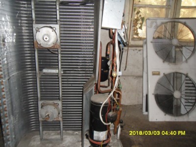

Решил съм да направя една нова ТП вода/вода за тъста.
Бабата и дядото са пенсионери и вече изнемогват да носят дърва за камината, която се намира на 3 ти етаж от триетажна къща. Етажа е 150м2. Отоплява се и 75м2 от първи етаж, в който живее една прабаба ( да е жива и здрава) Няма топлоизолация, само ПВЦ дограма.
Понеже пенсионерите не разполагат с излишни пари ( даже ТП ще я финансирам 100% аз) идеята всичко да е сравнително евтино. Няма да съм роб на макс. КОП, а на съотношение цена-качество.
Предполагам над 50% от българите точно това целят.
Та дотук какво имам:

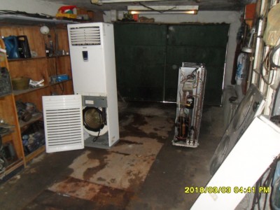

Вчера ми докараха до вкъщи за 200 лева един колонен климатик Осака 60000 BTU
Обявата в Базар бг е даже още активна. Климатика е със счупени перки и без фреон. Хубавото е, че веднага е затапен. Фреона е 410 и съответно маслото силно хигроскопично. Надявам се маслото да не е поело влага и да имам проблеми с вода и вакумиране.
Осъзнах риска при покупка 2 ра употреба, но за 200 лв смятам, че риска е оправдан:) Най-много да купя един чисто нов компресор :shock:

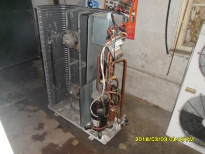

Компресора е Sanyo C-SBN373H8D, трифазен, 55,7 см2, 48100 BTU, 4720 вата, 8.22А Конвенционален страт стопник.
Смятам на негова база и на база доста елементи от цитираната Осака да направя ТП. Датчиците за ниско и висока налягане, четрипътния и управлението могат да се ползват. Масленият сепаратор, нагревателя на картера и ресивъра също. Рамка, тръби, колена, разводки... Все си е +
За мен е улеснение, че компресора е със запоени медни тръби на вход и изход и няма да давам пари за сребърен припой 30-40%. Това според мен е също едно улеснение за начинаещият самоделшик, който не моге да запоява като профи.
Ще ми се да заменя капилярката с ТРВ, да монтирам филтър дехидрататор с наблюдателно око преди ТРВто.
Но едно по едно. Ето снимки след като разкачих корпусните ламарини.

Масло се продава,най добре го смени.
шоп - майстор
валкиса написа:
Добра идея. Знам точната марка на маслото, типа е PVE. Знам и количеството
Не знам обаче как се източва масло, как и с какво се промива и как се налива новото.
Предполагам с фреона се вкарва... Ще запоя два допълнителни сервизни щтуцера на всмукателната и на нагнетателната линия. Ще си останат и двата оригинални крана на външното тяло.

Компресора вън и го поставяш на нещо легнал хоризонтално , със входа надолу да се оттече маслото в чист и сух съд .
Препоръчвам преди да го наклониш да му лепнеш на дъното един як магнит и да го накланяш бавно докато легне хоризонтално .
Премерваме колко е и ако трябва добавяме същият вид . Това ако е бистро и чисто .
На цвят този тип е като светло до леко жълтеникаво олио .
Ако е мътно или мирише лошо направо ново .
Само не го хвърляй просто така . Тази синтетична гадост не се разлага в природата и след 10 години . Като минаваш покрай някакъв пункт за смяна на масла им го дай на тях .
После си го изправяш , накланяш леко на обратно и наливаш с фунийка .
Тази процедура не е за всеки компресор , а само за такива като този , които си смучат от корпуса .
Дехидратацията после със стопляне и вакуум .
А киселинността ще я обере филтър-дехидратора . Само купи някакъв марков , антикиселинен .
