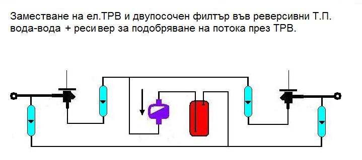

Още едно заместване с цел поевтиняване при запазване и дори подобряване на изходните параметри.

magi208 - специалист
juvesan написа:
Целия обхват от максимално отворено до максимално затворено е 256 стъпки и има софтуерна корекция за избор на най-близката по-ниска стъпка .
Данфос не знам да имат трв с 256 стъпки - 2650 - това е истината :lol: Относно ETS 50 стъпките са 3650 В случая аз визирам, че на картинката се вижда нещо като вентил от импулсен тип AKV , който де факто и де юре си е един що годе смешен импулсно управляван електромагнитен вентил. И точно за него се формализирам и аз, че те НЕ са подходящи за пластинчати топлообменници заради хидравличните удари там.. Така че.... В случая идеята беза за цената... много добре знам какви са центите на Данфос и няма как да не знам поради ред причини и затова написах : драйвера, датчиците и подробностите около тях са една сериозна финансова грижа за любителско изпълнение. Отнсно двата ТРВ и клапани - да, става също добре, то си е класика от време оно, но то си има и bi-flow ТРВ на данфосс с асиметрична мощност и други хитрини...затова си мисля, че темата е сериозна, но въпроса е накъде ще тръгне - към направи си сам чилър или към професионални изпълнения ( който не знае за какво иде реч, нека прочете темата за инверторните електрожени и да види от къде тръгна и къде стигна - да се сравнява фрониус за 10000 лева с китаец за 200 и всичко това за любителски цели :lol: )
Нито на картинката нито на спецификацията от долу е дадено ETS 50 или 100 :)
В схемата публикувана от Ахмаков са от ETS 6 , 10 .... :)
За тях истината е тази , която ти казвам . Ако ти трябва по голяма точност мога да ти кажа как да се удвои.
при серия ETS няма хидравлични удари.
По отношение на bi-flow заместване с едно-посочни виж горната схема.

Разходите не са чак двойни, защото може да се ползват по евтини фреони и по маломощни компресори, които да работят при по ниски налягания и оттам по евтина арматура.
Другото което си мисля е, защо да се прави реверсивна ТП при вода-вода. В края на краищата си имаш една сравнително студена вода и ако се прекара през топлообменник директно да охлажда основната вода в конвекторите...
Така е и се прави на много места. По този начин може да се охлаждаш почти безплатно.
Ако искаш ще ти пратя на лични чертеж, снимки и технология на такъв , който е разглобяем и евтин.
