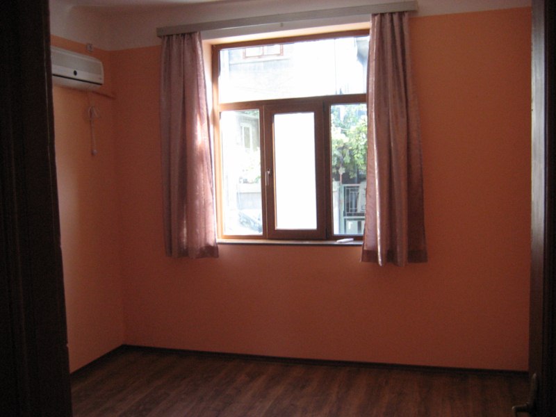

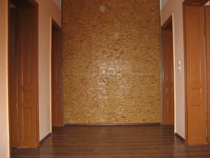

ще се местя лятото в къщата и трябва да сменям климатиците........
стаите са еднакви-4м на 4м. на3,5м височина,с вестибюл със същите размери между тях,за който не предвиждам климатик.
та въпроса ми е-подови 12-ки на дайкин инверторни или 18-ки конвекционални.моля ВАНКО68,ЕДИ ,ВЕЛВЕВ идр.за добре издържани отговори,като се приемат коментари и за митсубиши,фуджитсу или тошиба.забравих да кажа,че къщата е с 50см. зид и дюшеме,върху което има осб и ламинат и пвц дограма............а бе топла е.

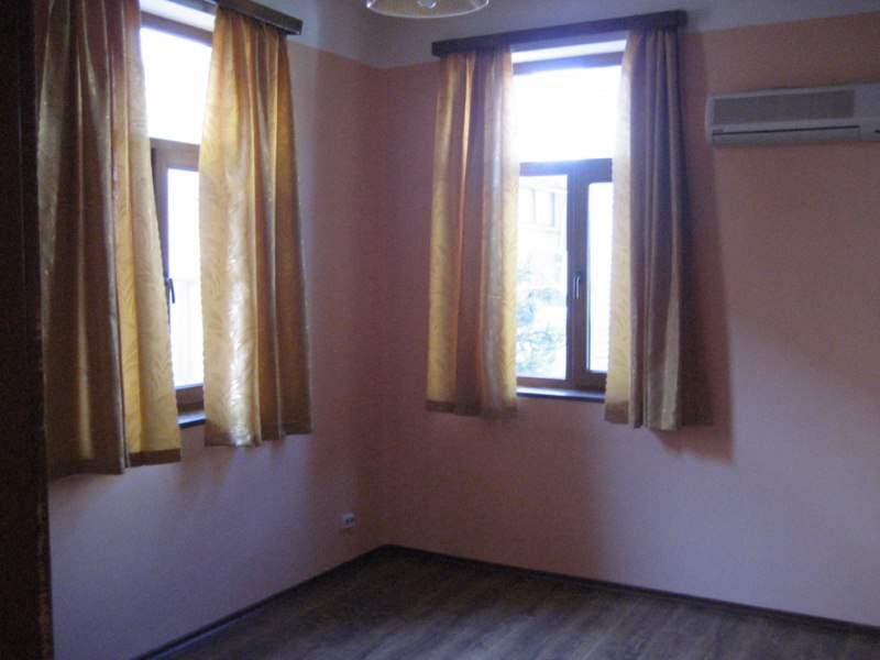

ето още

dundurma
като искаш съвет от тях поне им дай малко по-адекватна информация.
Нищо не споменаваш за изолация например, важно е при избора климатиците.
Аз на твое място бих свалил поне с 70 см таваните до 2.8 м.височина (с изолация отгоре разбира се).
Иначе топлия въздух ще ти е все нависокото дето хич не те и устройва.
Един път ще спестиш от разходи за отопление заради ТИ и 2 път от покупка на по-малки климатици (които са обикновено и с по-голям
КОП) понеже кубатурата ти на стая от 56м3 ще падне до 45м3.
За 4-те ти стаи това прави цели 44м3 равносилни на допълнителен климатик

Колега ако до сега си живял в блок и отиваш в къща разликата по отношение на отоплението е огромна. Не казвай че къщата е топла, ако няма външна и вътрешна изолация макар и с хубава дограма. Разхода за отопление на къща е доста по голям. Колегата по горе е прав, смъкни нивото на таваните иначе ще грееш само тях и на теб пак няма да ти е топло.Ако стените не са изолирани помисли и върху това.

скъпи колеги............и преди и сега живея в къща,а в тази съм живял 25г. къщата наистина няма нужда от изолация но смятам по-нататъка да направя,строена е преди 80г. и е много топла.дори и сега когато не е живяно 7.месеца в нея,температурата е висока.ако някой е живял в къща с високи тавани,само той може да оцени предимството да имаш въздух и пространство.мисълта ми не е да пестя с ниски тавани,а да намеря оптималното решение.
ако може и отзиви за таванните климатици. :partyman: :partyman: :partyman:
баща ми.............лека му пръст,с два елита и всичко друго на ток плащаше около 80-100лв. ток

Ако сложиш "полуинверторния" FTYN50, да знаеш, че си е шумен и на най-бавна степен, но топли зверски. По студовете не съм го забелязал да се тормози.

Дуни,ако можеш да си позволиш финансово подовите 35 на Дайкин,изобщо не го мисли. Никакъв Фуджицу,Тошиба и там квото и да е,не може да се мери с комфорта и тишината на тоя модел. Голем праз,че някой друг имал некъф по-голем КОП . КОПа няма да те топли,да знаеш.
