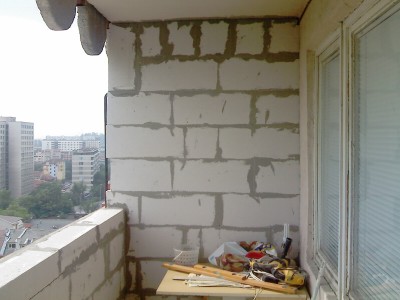

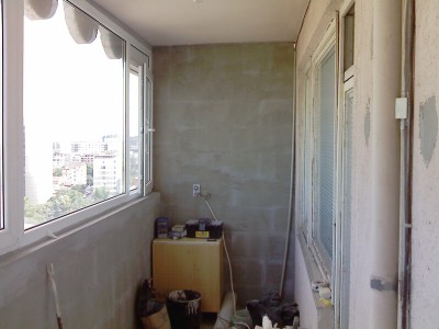

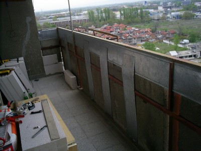

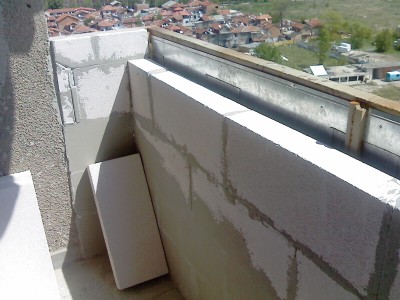

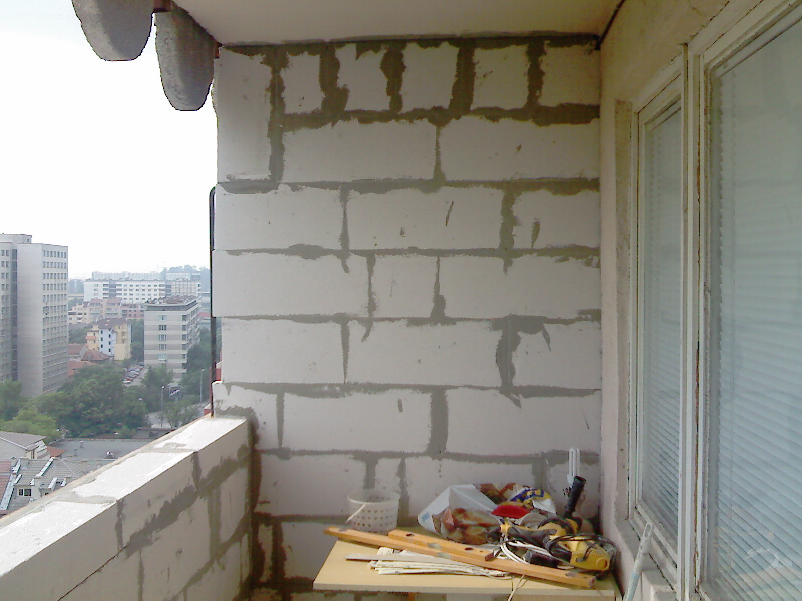

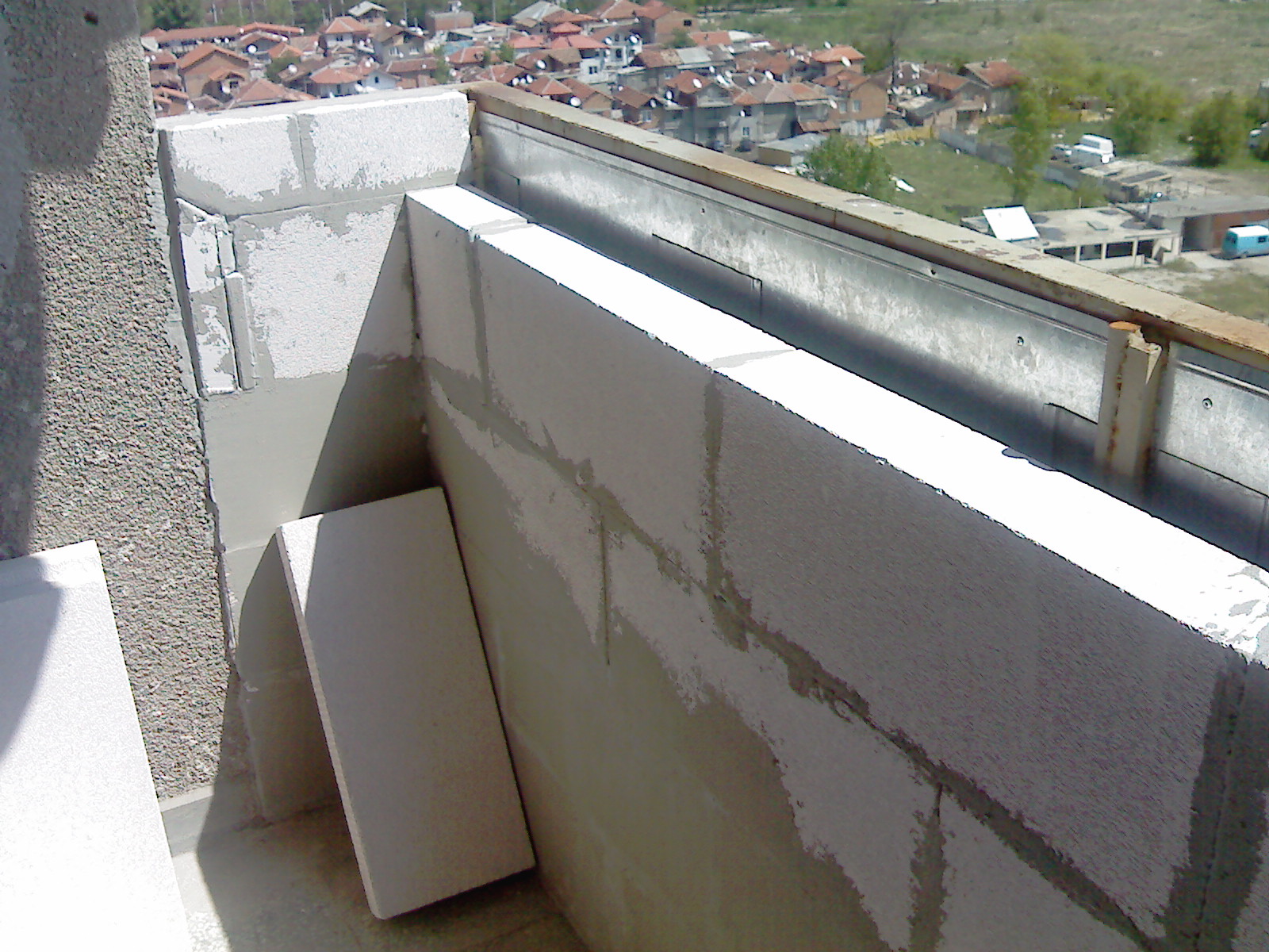

Значииии отгоре и отдолу е плоча,от едната страна е стая , но от другата само 5 см газобетон! От лицевата страна е открай до край PVC дограма ,а под нея 10 см газобетон,пред него въздушен джоб(уж за изолаця) и отвън парапета.Ако искате ще се опитам да пусна снимки от правенето ,за да се ориентирате.Благодаря ви за мненията. :)
Само да питам и как по-точно трябва да стане ,с какви материали и изпълнение тази изолация(особено на пода) ?
