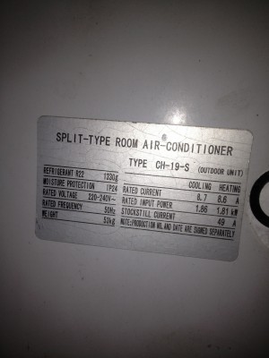

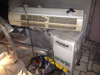

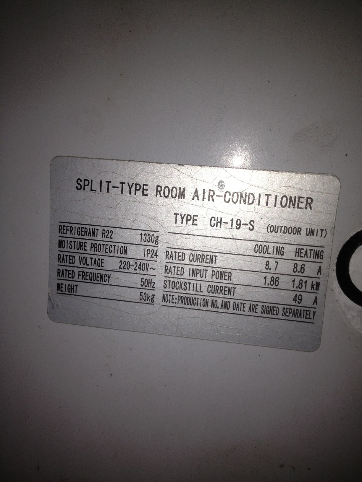

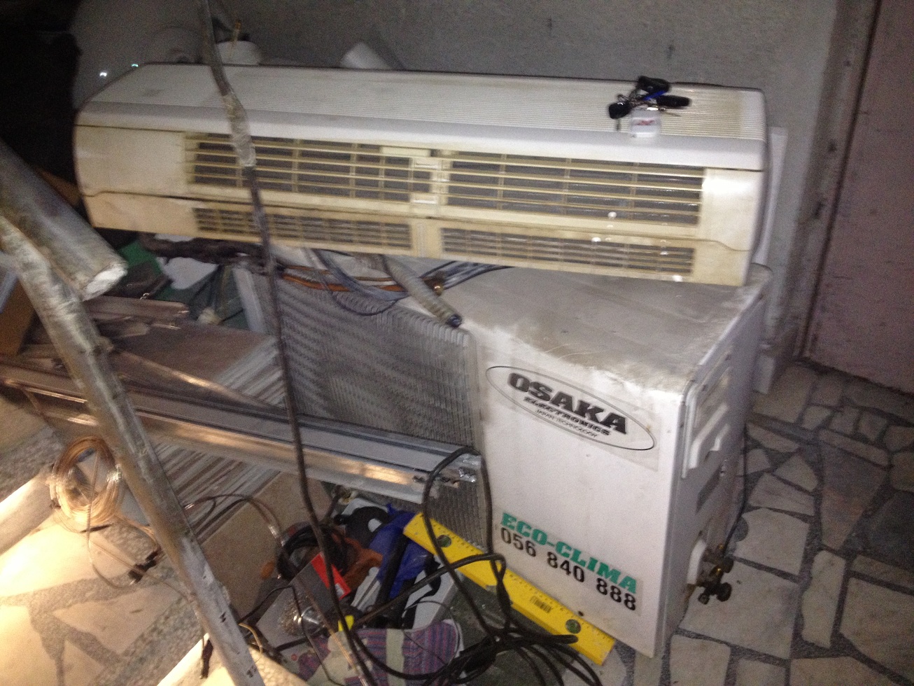

Имам един климатик който до скоро работише ползвах го в един офис но компресора здаде багажа, взех нов монтирах го този го закарах на вилата, сега ще ми се смеете много предполагам но въпреки това ще питам защото изобщо не съм запознат, имам един хладилник който не ползвам вече дали са еднотъпни компресорите на хладилник и на климатик, мисълта ми е такава дали мога да взема компресора от хладилника и да се постави на външното тяло на климатика? Независимо дали ще е голяма играчка и т.н.
Не, няма да стане. Имат разлики в:
Габаритите,
Начина на укрепване,
Мощността,
Различни фреони ...
