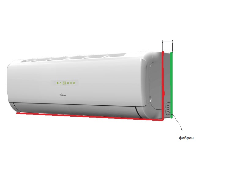

Мисля си за вариант с поставяне на парче фибран под вътрешното тяло на климатика при монтажа. Това ще даде възможност след това да си направя предстенна обшивка с гипс-картон и вата. Обшивка я смятам към 6-7 см дебелина да излезе. Така ще се покрие част от климатика но предполагам, че няма да е проблем. Като гледам другия ми климатик "мидея" има възможност да се постави изолация около него, която няма да закрие отворите на климатика.
Проблем ли е ако климатика така да се каже "вкопае" в изолация? Под "вкопае" имам впредвид да поставя около него изолация която ще закрие част от тялото. Нещо като на рисунката долу.
Може ли да се направи така, както съм го замислил? Могат ли да възникнат проблеми с климатика?
Няма никакъв проблем стига да не запушиш отворите за въздух. Има доста климатици монтирани така.

Щом няма да има проблем за климатика ще действам по начина както съм го замислил. Благодаря на всички за съветите и мненията!
