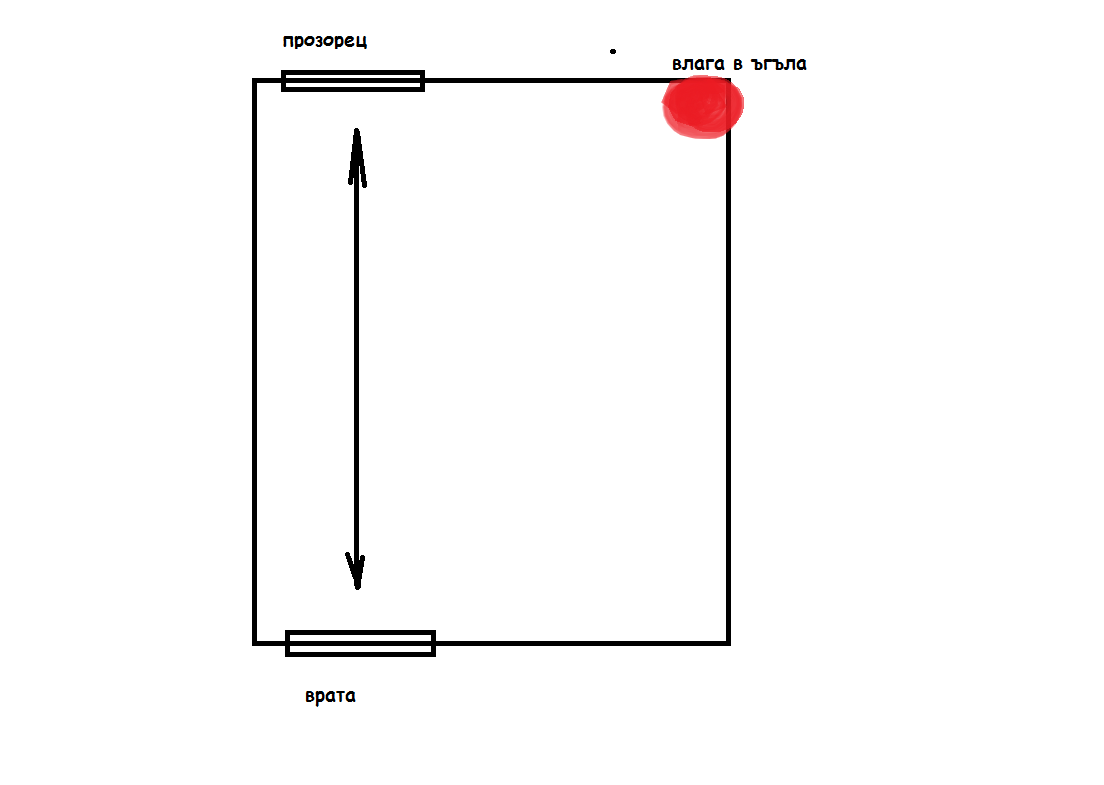

проблема е следния:има влага в спалнята.
Монтирах на дограмата Aereco,но ефекта е почти нулев.прилагам схема на спалнята.Проблемният участък е в червено.Има и много конденз по дограмата.
Решил съм в проблемния участък да отворя Ф110 за отдушник.Проблемът е,че от другата страна на стената е под-покривно пространство.Въпросът ми е: Трябва ли да вентилирам и под-покривното ,защото то е затворено?

На това място в ъгъла най-вероятно има бетонна колона, която не е желателно да пробиваш. Конденза се образува точно там, защото е най-студеното място на стената. Вентилацията няма да направи въздуха в помещението по-сух. Помисли за топлоизолация - да се повиши температурата на стената, за да не се образува конденз.

Абсолютната влага във въздуха зависи от температурата. При по-ниска температура количеството влага при един и същ % на относителната влажност намалява. И обратно - когато влажен 80% въздух срещне по-студена повърхност и се охлади, относителната му влажност се повишава. Когато достигне 100% се получава оросяване влагата се отлага по повърхността.
Там където има бетонен елемент, обикновенно температурата е най-ниска. Съответно там се образува конденз.
С вентилацията би се получило, единствено ако температурата в стаята се поддържа близка до външната. За отопляемо помещение, трябва да се ликвидира тази студена зона в ъгъла.

Аз не съм специалист,но мисля,че при проветряване през този ъгъл не преминава никакъв въздух.Прозореца е срещу вратата и въздуха преминава директно.
Това е лично мое мнение и не ангажирам никой.Както казах,не съм специалист.
Търся професионално мнение за решаване на проблема.
Както казах в първото ми мнение,зад тази стена има подпокривно помешение и не предполага чак такава разлика в температурата.

Дай малко повече инфо и за околните помещения, особено за това подпокривно, режима на ползване, отопление, сезонност на влагата (ако има наблюдения).
Според мен, силният конденз по прозорците насочва към пределно висока влажност.
Обикновено, първо е добре да се изясни откъде идва - вътрешна, външна, теч, др. и после да се търсят решения.
