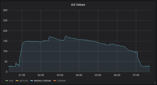

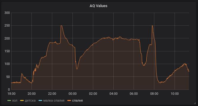

Преди известно време монтирах датчици за качеството на въздуха във всяка стая. Датчиците са базирани на Bosch BME680 и засичат прилично разнообразие от газове които не са полезни. Доста интересни са графиките за качестото на въздуха докато спим - по-високите стойности са по-лошо качество на въздуха. Падовете в стойностите са при проветряне.

Още от миналта година имах такива данни, но тогава само от един сензор който си седеше чинно в хола. И от както видях резултатите от него подозирах, че ще е добре да се изгради вентилация в апартамента. След като имам данни от всички стаи и резултатите от спалните са неприемливи докато се спи реших, че е време да действам.

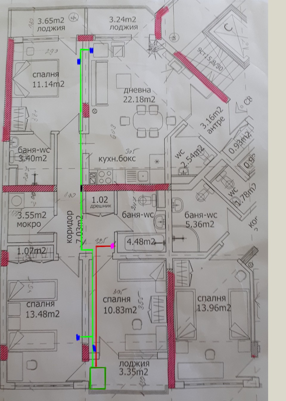

Закупих най-малкият възможен рекуператор на Mitshubishi от серията Lossnay - LGH-15 RVX-E. Дават го 150м3 на час, около 80% от енергията която се извежда заедно с мръстният въздух би трябвало да постъпи обратно у дома. Издирих един чертеж и почнах да го мисля. И измислих това по-долу:
1) Рекуператора заминава на терасасата. Умишлено избрах южната, че е по-топла в слънчевата част на деня.
2) Зеленото са тръбите за постъпващият чист въздух.
3) Червеното е тръбата за отвеждане на мръстният въздух.
4) Синьото са точките от които въздухът ще постъва в стаите.
И тък като къщата е почнала да става малко по малко умна - и рекуператора ще си има WiFi. Решетките за вентилацията искам да са регулируеми и да им закача серво мотор за да ги управляват. Целта е ако някъде няма нужда от свеж въздух да се се вкарва такъв. Ако някъде има по-голяма нужда от свеж въздух - ще се пусне основният въздушен поток на там.
И до тук всичко е добре. Помислено е по въпроса за монтажа, но още не съм измислил нещата с решетките. И тъй като чакам отзиви за схемата която съм избрал за монтажа реших и тук да поразпитам за съвети.
1) Как се връзва решетка към въздуховодите? Гледам едни правоъгълни за стенен монтаж с идеален механизъм за регулиране на потока. Ама тръбите са ми кръгли, а решетките са за правоъгълни отвори. Не октривам преходник от кръгла тръба към правоъгълна решетка. Аз ли нещо проуска? Как се монтира тези решетки?
2) Удачно ли е това с вземането на мръсният въздух от центъра на апартамента? Под вратите има достатъчно светло пространство за да минава въздуха от стаите към коридора. Дневната дори няма врата :) .
3) Има ли драма с рекуператора ако е на терасата? Ще бъде облечен с PVC плоскости за да се защити от атмосферните влияния до колкото е възможно. Това достатъчно ли ще е?

Какъв размер ти е кръглата тръба и какъв размер правоъгълната на решетките. Има преходи всякакви във магазини където продават кръгли и правоъгълни тръби. Има регулируеми клапи не е задължително на решетката да става регулацията. Лошото е че са цифра има и клапи с диафрагмен затвор. Засмукването е добре от общи помещения и бани и тоалетни.

1 Ако не намериш готови преходи може да си ги поръчаш да ти направят. Купешките са от ПВЦ, поръчковите от поцинкована ламарина или най добре от неръждаема.
2 масово мръсния въздух се тегли от санитарните помещения, а свежия се доставя в спалните
3 не, няма проблем, но ако имате конденз в рекуператора трябва да мислите за дренаж
4 дори не съм чувал за такива решетки. За мен това е излиша екстра.
П.П. поздрави колега за доброто решение. Аз от над 5 години имам самоделен рекуператор. Преди него дишахме влажен, спарен въздух. Сега спим като къпани, топло и свежо все едно сме в хижа в планината. За мен рекуператора и вентилацията са толкова необходими, колкото и отоплението. За съжаление се подценяват.

Кръглата тръбата ще е 100мм. Дайте ми един пример за преход от кръгла тръба към правоъгълна решетка. Примерно с размер 125ммх325мм. Трябва ми нещо проходно - т.е. от единият край влиза тръба 100м, от другият край излиза тръба 100мм, а по средата има отвор за правоъгълна решекта.

Направи кутиите за решетки от PIR панели. Това са листи твърда пяна с дебело алуминиево фолио от двете страни. Реже се с едни профилни ножчета на V-канавка от вътре на листа и се сгъва, съединява се с алумиево тиксо, горе долу хваща рапидка. От пред: решетка, от зад: розетката към тръбата.
Ако не се лъжа рекуператора ти е хартиен и освен енергията прехвърля и влагата, съответно няма конденз за прибиране. При металните освен конденза, проблем е силното изсушаване на въздуха през зимата, в тоя раздел имаше една стара тема където се оплакваха от това. ако вземеш да овлажняваш, хабиш допълнителна енергия и се обезсмисля рекуперацията.

4. Има едни решетки за вентилатор с кръгло сечение и квадратна рамка, при които с въженце и пружинка се отварят и затварят ламелите-жалузи. Не е красиво, но върши работа за регулиране на дебита евтино. Аз бих инвестирал в бутон за включване на силна степен, когато сте в банята например.
3. На терасата ли? Всяко темпериране зимата ще се отразява на КПД, макар и минимално. Има модели за таванен монтаж в някоя ниша над шкаф например. Много по-лесно би било да изолирате 2-те тръби от извън отопляемата площ, стига да имате място в апартамента.
2. От кухня/сервизни помещения се тегли, не че не съм виждал и обратна схема.
1. Като отговор 4. Кръгла решетка с квадратно лице. Дебитът не е голям в обичайните режими на експлоатация, за да изисква насочване на струята въздух (с високо КПД). С покачване оборотите на двигателчетата КПД спада, затова яваш яваш ги карайте.
