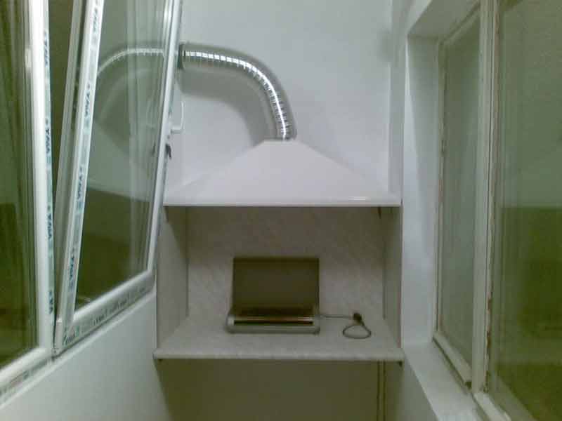

Вчера приключих с изработването на отделението за скара на терасата, и днес реших да го пробвам,
но останах разочарован.Вентилаторът който сложих в ПВЦ тръбата Ф120 явно не е достатъчен и неможе
да издърпва добре пушека навън.И сега се чудя какво да правя.Единият вариант е да сложа
още един непосредственно на отвора на фунията или да пусна едно "перде" отпред около 10 см. или
има и краен вариант да сложа аспиратор.Някой сблъсквал ли се е с подобен проблем и ако е как го е решавал. :?
Разтоянието от плота до фунията е 60 см.

Дай малко повече инфо за вентилатора. Имай предвид, че по-голямата част от вентилаторите са силни в нагнетяването, а не в отвеждането на въздух. Та в този ред на мисли май ще е по-добре вентилаторът да е в началото на гофрираната тръба, а не в края й.

С перде ще се реши . Пробвал съм , може и повече от 10 см.
Ако ти е грозно нека бъде прозрачно .
Не забравяй да има отворен прозорец , иначе ...

Ако намалиш малко тези 60 см между фунията и скарата пак е вариант. Ама по-добре по-мощен вентилатор.
Palawnik - специалист
Потърси вентилатор с поне 200-300 м^3/ч и го смени.

Сложи както му казваш "перде".Това е задължителен атрибут за камините, завихря въздушния поток и не позволява разсейване на дима.

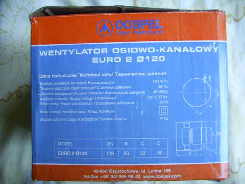

kireto1 - специалист
вентилаторът е dospel ф 120 20W 150 m/3 h
Що не повдигнеш скарата, поне да бъде на височината на прозореца. :?

Аз съм сложил аспиратор с мощност 300 м3/ч - е слаб като включа скара. Трябват поне 400-500 м3/ч
