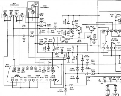

Пробвано е и работи, лично от мен, но както казах качеството е ужасно. 720х576 пиксела. Децата да си гледат филмчета става.
В скарта има всичко, а от VGA-то се вади RGB.
Само се наложи да запоя навремето едно мостче, че на единия TV картината беше черно бяла.
П.П. И няма "някои случаи", винаги работи. Имаш RGB изход и RGB вход. Аналогови.
