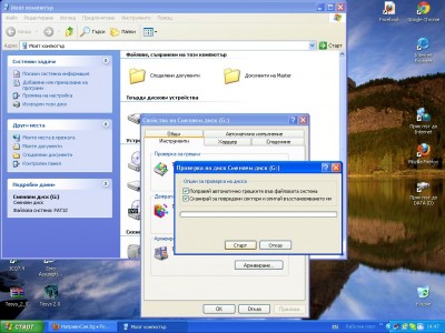

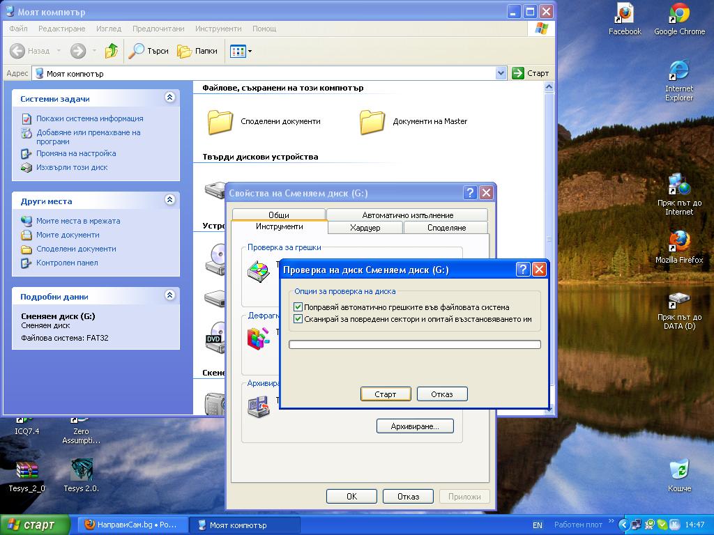

във уиндоуса има функция за поправка на повредени сектори и файлове ,използва я,може да го възстанови файла:влез моя компютър после с десен бутон на мишката цъкни върху флашката си после на свойства ,инструменти,там ще видиш опция проверяване на грешки,сложи отметки на двете квадратчета и му дай OK.
