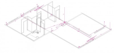

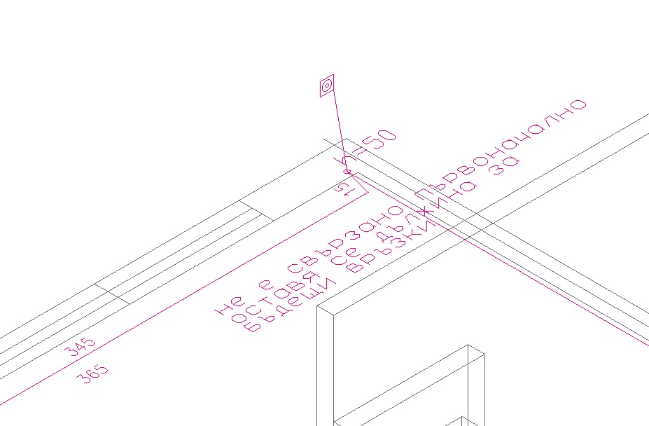

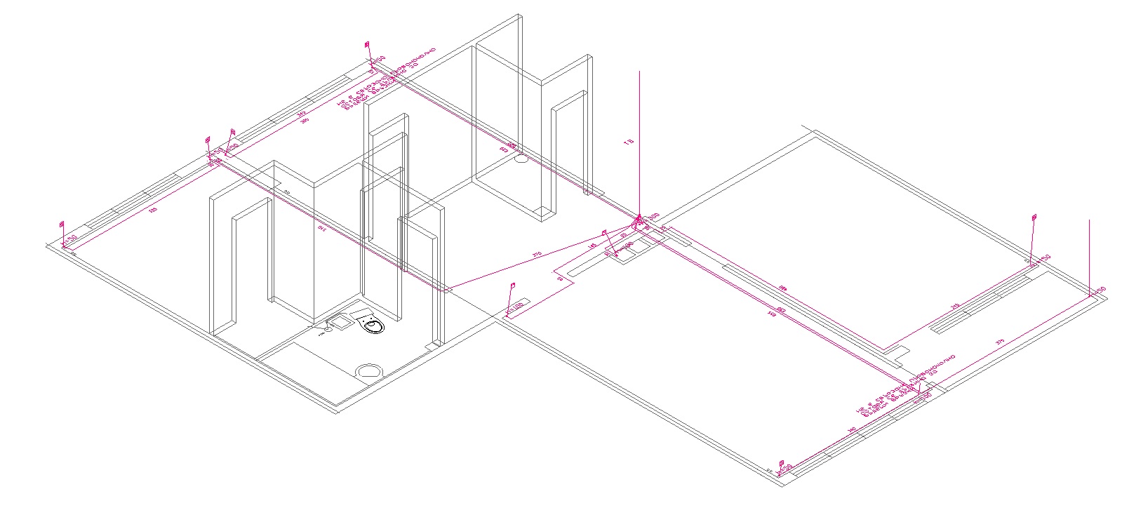

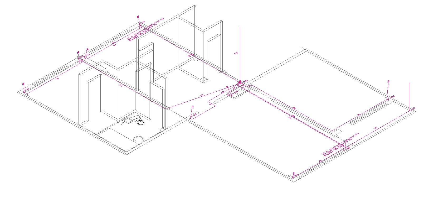

Имам инсталация тип "звезда" (ако така се казва, но мисля, че е ясно за какво става въпрос).
Пуснал съм 5 клона + 1 за евентуален вход от сателитна чиния на терасата. Във всяка стая обаче съм предвидил по две точки (конзоли).
Да разбирам ли тогава, че има шанс да ползвам една розетка като показаната картинка - Детайл и същият кабел продължава до ъгъла и там да ползвам друга розетка? Т.е. - едни кабел - в средата му розетка и в края още една? Каква джаджа трябва да ползвам за да направя връзката при първата розетка?
