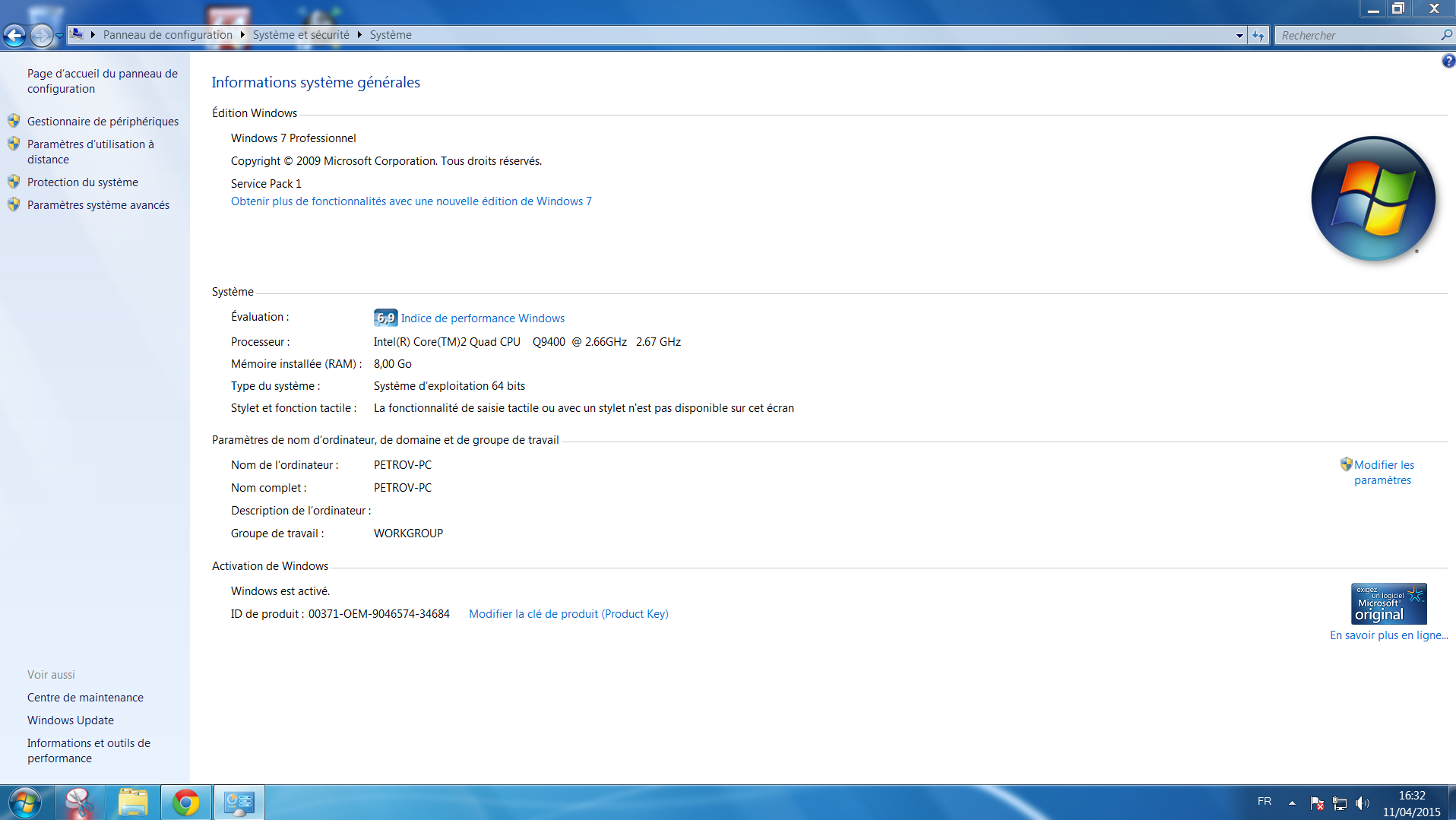

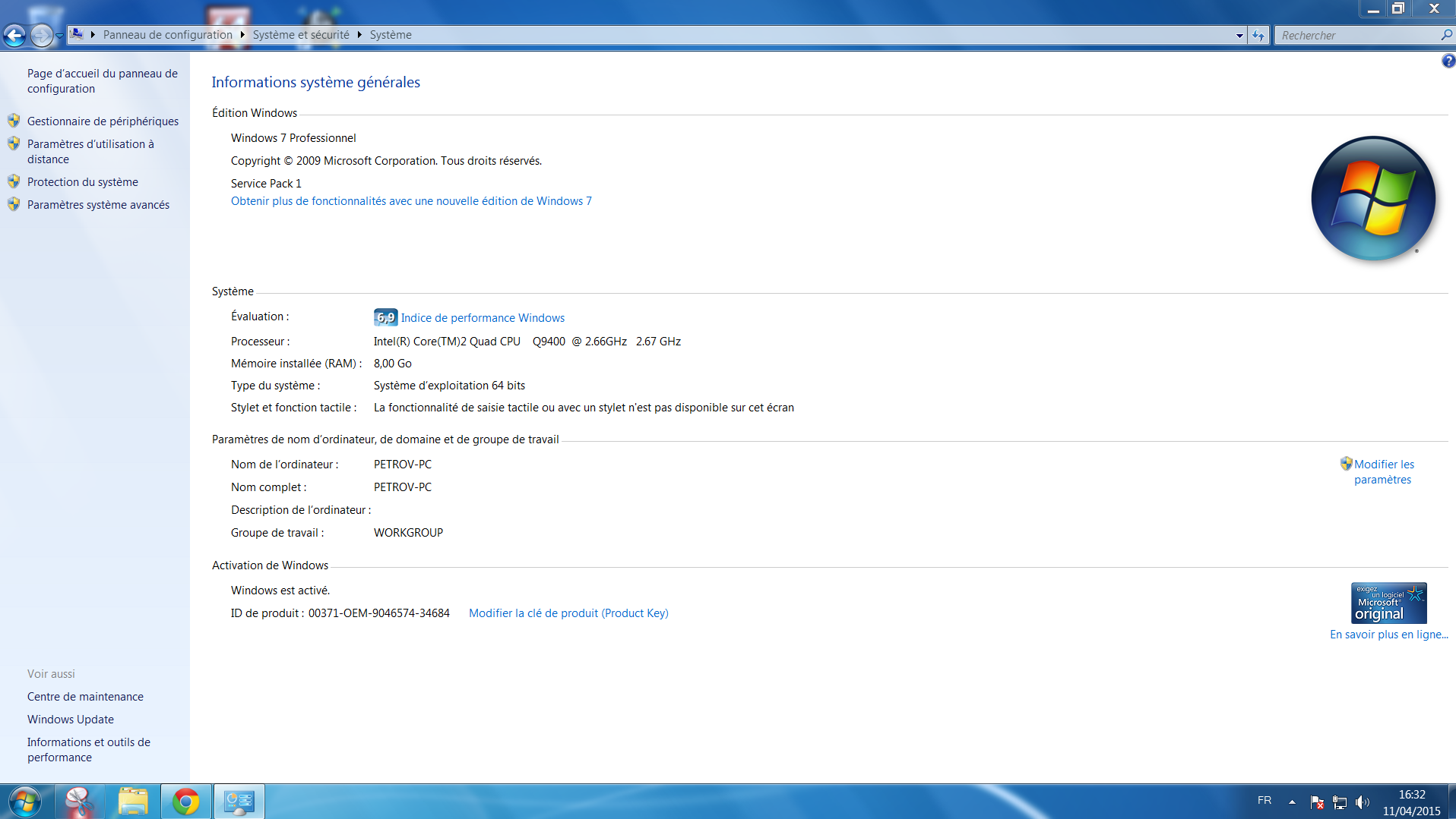

сложих още 2х2 гб рам, в систем ми показва, че имам 8гб, но само 3 иползваеми :shock:
Каква е причината за това?

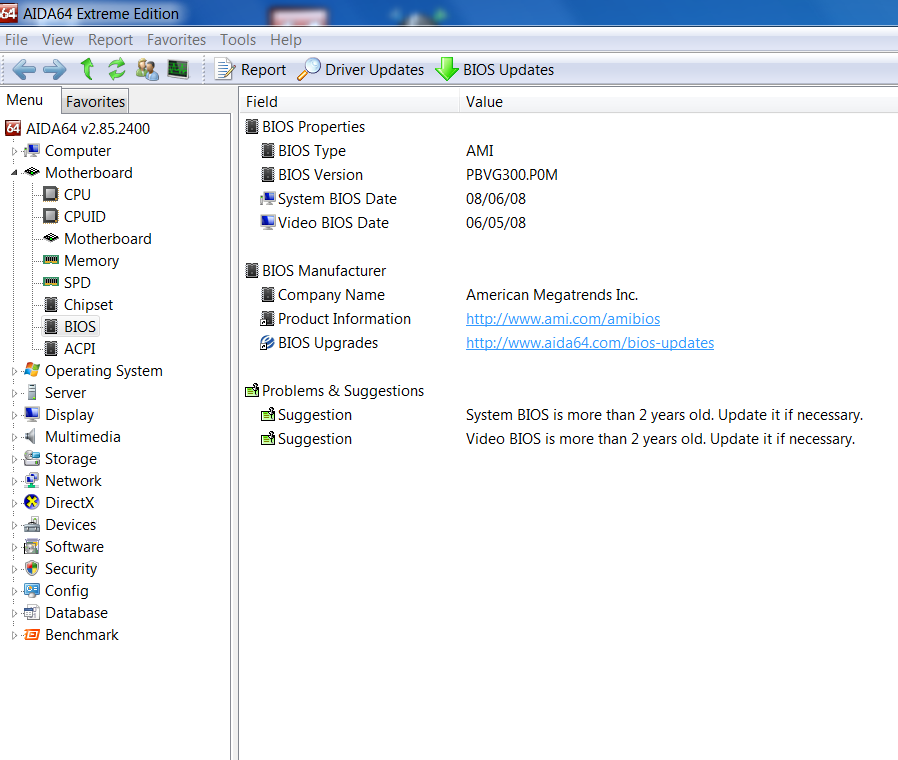

Освен това в статията на Майкрософт има и един друг момент, с който се сблъсках лично. Един лаптоп от 2007г с двуядрен 64 битов процесор както и да го мъчих не поиска да разпознае повече от 2.87GB RAM. Оказа се, че на дъното само процесора е 64 битов :shock: а всичко останало е по-старо поколение. Мирясах, че това е положението и че независимо каква ОС му слагам няма за мога да използвам цялата налична памет, независимо, че биоса и вин7(64) я докладват като налична.
Сега погледнах в официалния сайт на Packard Bell - най-новите драйвери са от м.май 2010г. и вин 7 въобще отсъства. Мисля, че каквато и система да сложиш все тая - напълно е възможно чипсета да има подобно тясно място.

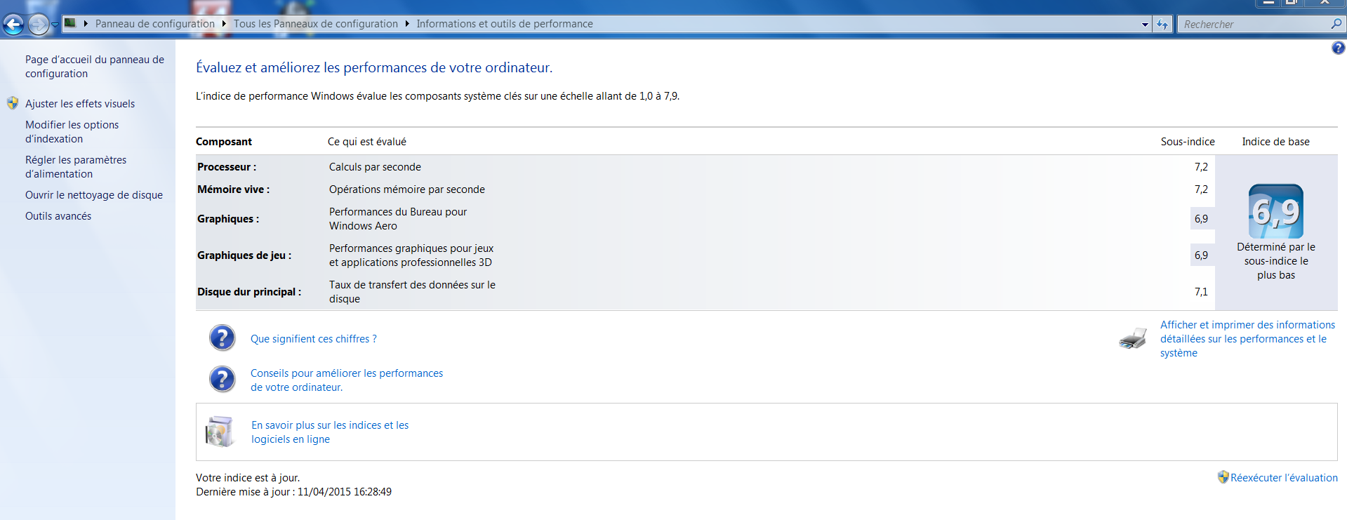

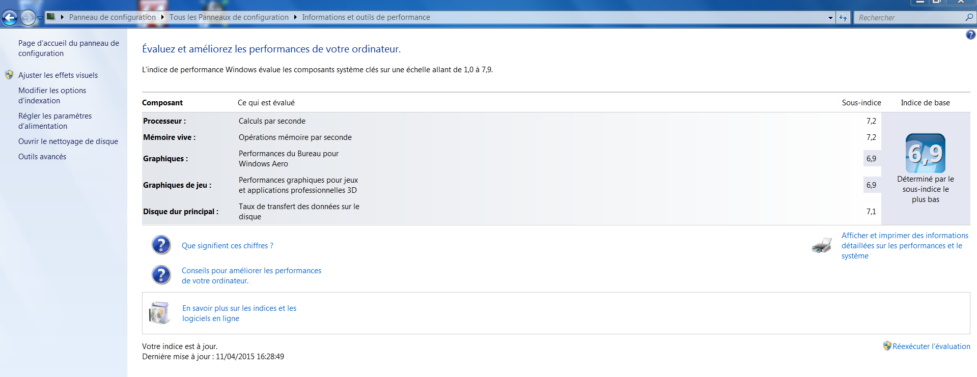

добавих самсунг ссд 850про, промених настройките в биоса и сега имам 8гб рам, ос 7 про и компютърчето е като изтребител.
пп Голямо благодаря :prayer: на хидрата за линка :partyman: :partyman: :partyman:
пп2 не можах само да си ъпдейтна биоса, къде ли не търсих :? Хидра помагай :-D :-D , а някой ден ще изпием доста водка заедно :drinkers: :drinkers: :drinkers:

Биос-а не е нужно да го ъпдейтваш, ако няма проблеми.
