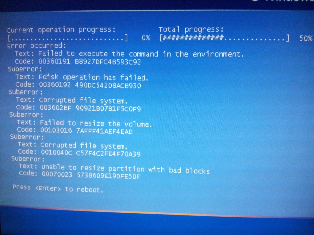

Освободих 15ГБ на диск Е:, намалих го с толкова и ги прибавих към С: Акрониса поиска рестарт и се започна едно чакане. Мина намалянето на Е:, после започна увеличаването на С:. Всичко вървеше гладко, но накрая каза, че има грешки на С: и операцията е неуспешна. Сканирах дял С: за грешки, но нищо не беше намерено. Повторих цялата операция, но със същия резултат. Междувремено Partition Magic показва диска с целия му размери казва, че няма никакви партишъни. Не иска да прави нищо по него. Следва въпроса: какво правим сега?
Windows си зарежда нормално и C: се вижда със стария си размер, а Е: с новия, намален размер.

Започваш чиста инсталация и в самото начало изтриваш С. Уиндоуса ще ги обедини заедно с изчезналите 15ГБ и ще ги покаже като "unformatted", след което създаваш нова партиция/бутон "С"/.
Гаранция-Франция, но би трябвало да стане.
Я влез в Disk Management. Там трябва да се виждат изчезналите 15ГБ. Добре е да си архивираш ценното от Е. Ако нямаш под ръка празен хард, то с Acronis True Image можеш да разделиш на части с размер 4,75 ГБ с добра степен на компресия и да ги запишеш на DVD дискове. Това може да стане и с траял версията Acronis.

MamaMy написа:Търси външен диск да си спасиш файловете. След това почваш от начало и както трябва. Това се очакваше. При моите експерименти с партишънмеджика ефекта в 50% беше подобен при стара система. Акрониса по го бива, но напоследък се справям най-добре с дискмениджъра на 7Какво значи "както трябва"? Нали така го направих. И ползвах точно Акронис, не партишънмеджика.
На дял Е: също имаше грешки, но след сканирането те бяха намерени и поправени и всичко мина, но сканирането на С: не дава грешки. Мисля, че ако се сканира с нещо друго може и да стане, но какво да е то? Дори си мисля да сложа друг хард диск като системен и да работя по този като втори, тогава може би има по-голям шанс за успех как мислите?

Най-доброто е преинсталация, но ако свалиш харда и го закачиш на другия компютър, откъдето да продължиш гимнастиката, е също много добро решение.
Когато програмата за преоразмеряване и ОС са на един същи дял, както в твоят случай, компютъра започва да се бъгяви. И на мене ми се е случвало това когато експериментирах на времето. Не каза дали дефрагментира преди операцията, макар че вече няма значение.
