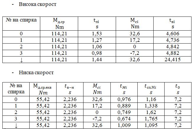

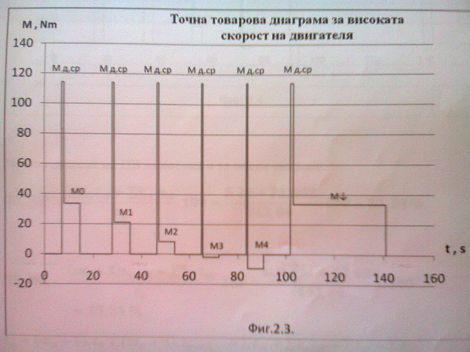

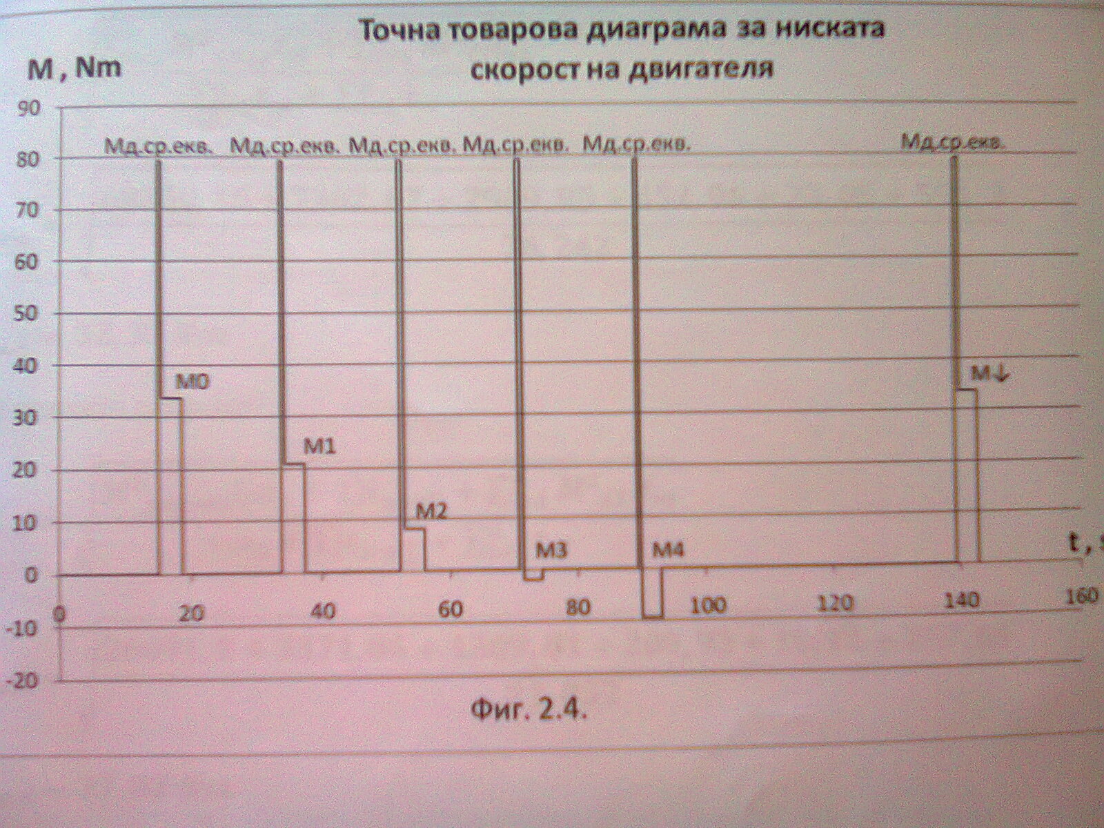

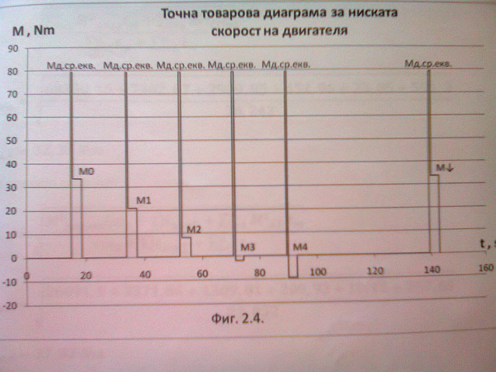

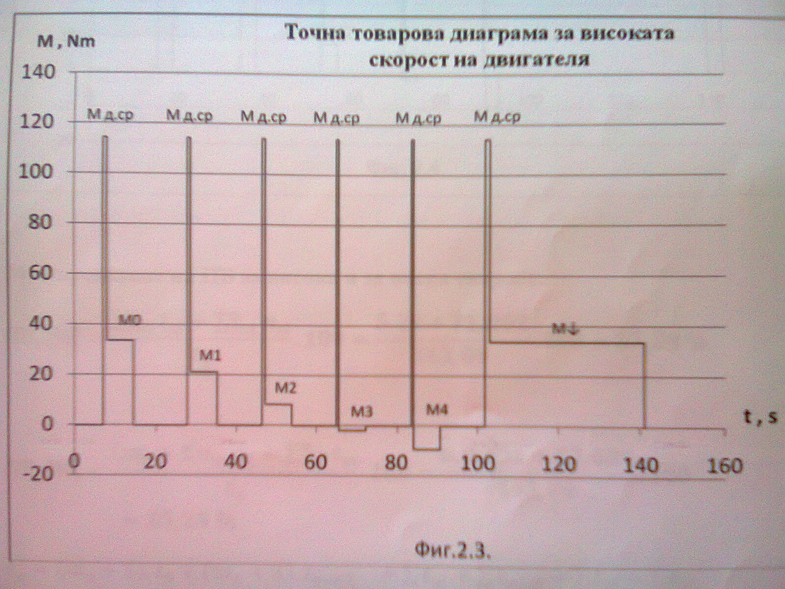

Здравейте. Имам въпрос как да направя следните диаграми дадени на снимка 1 и 2 със стойности на снимка 3. Мъчих се да ги построя но не успявам да ги докарам в това положение. Ако можете помогнете моля.
Gnus - специалист
Според мен са малко смесени бар-диаграма със серии от данни и обикновена времедиаграма.
Моят съвет е да напишеш всички данни за М линейно в една колона (напр. 55.42, 32.6, 55.42, 17.2 и т. н.)и това да ти е оста У и да направиш една колона, в която да сложиш времената за оста Х.

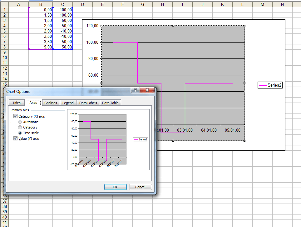

разгледай скриншота...
johnity - напреднал
torbalan - нещо такова трябва да се получи. Можели да обясниш по подроно ?
torbalan - Дървен философ
Е, то кво има да се обяснява...
В лявата колона са ти времената, а в дясната - стойностите.
За да се получи вертикален скок - въвеждаш две стойности в едно и също време.
От скриншота се вижда къде трябва да цъкнеш, за да използва ексела времената по хоризонталната ос...
По подразбиране е избрано Automatic.

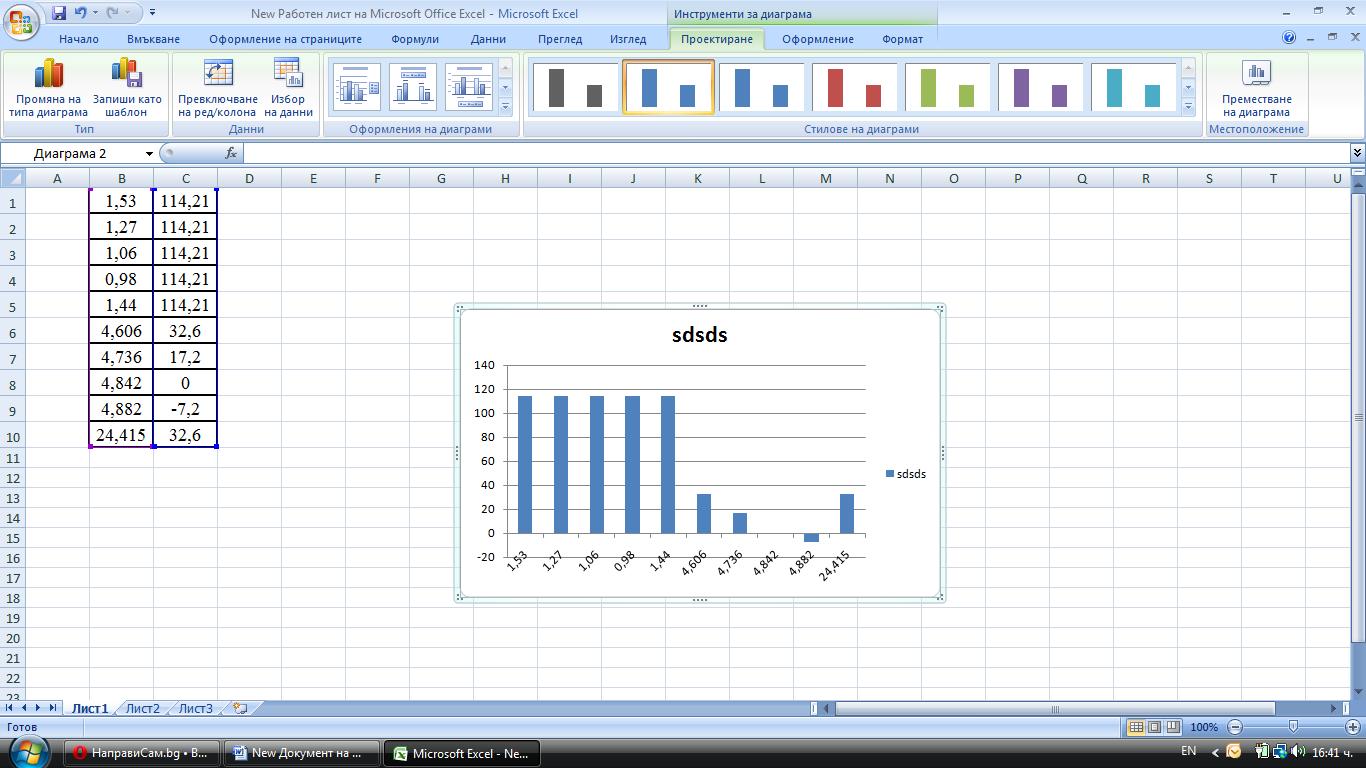

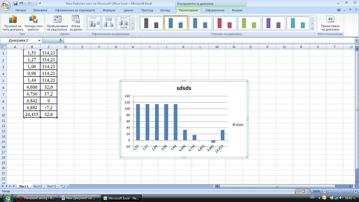

johnity - напреднал
Немога да го разбера - на 2007 Word - не ми се получава нещо :(
Това е което получавам постоянно и преди да попитам тук - незнам как да го направя тоя вертикален скок.
Този тип графики обикновено се правят в ексел, а не в уърд (макар, да подозирам че разлика надали има).
Избери типа на графиката да е линия... После избери по оста Х да е времето, което си въвел в едната колонка и виж какво ще се покаже...
Не случайно съм ти показал скриншот с данните. За да имаш вертикален скок - за един и същ момент от времето трябва да имаш две стойности.
по оста Х ти е времето...
от 0 до 1.53 по У имаш стойност 100 - първата хоризонтална линия, тя е описана в първите два реда...
за да падне вертикално до 50 в същия момент от време добавяш втората стойност - демек въвеждаш за 1.53 стойност 50 - това е третия ред...
и т.н. :)
за да ползва ексела по оста Х времената въведени в лявата колона - виждаш от скриншота къде съм цъкнал...
