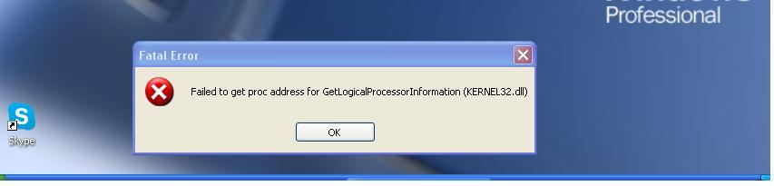

Може би от около година го имам тоя проблем.Опитвах доколкото ми е възможно до го реша но така и не успях и сега търся помощ тук.
Проблема е че Skype 7.0 изобщо не иска да зареди,и се появява съобщението на картинката от прекачения файл.
Деинсталирах после пак,инсталирах версия 7.0 ,НО няма промяна!
После реших да пробвам с по стари версии на Skype 2,5; 5,5 и 6 - инсталирах ,надграждах но и това не помогна.Всички тези стари версии се инсталират и зареждат програмата но при и опит да вляза в акаунта си ,ми изписва че: "Skype не е в състояние да се свърже"
Проблема не е и в забравена парола-от мобилни устройства като телефон и таблет си влизам в акаунта без проблем.

Трябва да имаш ServicePack3 на WindowsXP. Има модифицирана версия на Skype 3.8, която тръгва и се свързва. Немодифицираните от сървърите на Skype ги проверяват по версия и ако е по-стара от последните няколко, просто не я пускат да се логне. Имаше тема за Skype-а в този подфорум.

Преди почти година, при поредния ъп на Скайпа се получи тая греда и при мен. След серия гимнастики излезе съобщение за ъп на Уиндоса до SP3, ако искам да ползвам Скайп. Да, ама като съм с нелегален? Голямо ровене, намерих SP3 пакета, и ръчна инсталация. Сега Скайпа си бачка, прави си ъпове, нямам проблеми.

Благодаря Ви колеги! В момента инсталирам SP3.Дано да стане с него !
kuger,значи няма нужда да търся стари версии, със SP3 -новата версия на Skype ще тръгне?

Проблема не е в SP3. Моят ХР е напълно законен и е с SP3, но гадът отказа да работи - версия 5.9. Деинсталирах всичко и започнах от версия 3.8, след това 4.2; 5.5; 5.9 и не пожела да тръгне. Чак когато инсталирах последната версия 7.0 и тръгна. При Уиндоус 7 беше същото. Tъпа програма!

От Skype, на техните сървъри са задали проверка на версията на клиента(версията на Skype). Решили са, че всички по-стари версии не трябва да се ползват и са ги блокирали. След проверка на версията, всички по-стари версии не могат да влязат. За да може да се използва услугата, трябва да се инсталира последната версия на клиента. Но последната версия на клиента изисква WindowsXP да има ServicePack3.
Аз ползвам Версия 3.8, но тази модифицирана от руснаците. Има и версия 4.2, също пипната, която върви. За момента тези версии могат да бъдат използвани, обаче 3.8 се различава по кодеците на видеото най-вероятно и не може да се провеждат видео разговори между версия 3.8 и версия 7. Няма проблеми за текстови чат и аудио разговори. Противно на съобщенията за проблем с Windows7, когато се опитваш да пуснеш Skype 3.8, той си работи стабилно. Поне що иде реч до 32битовият Windows7. На 64битовият работи по-нестабилно и е възможно да се срива.
