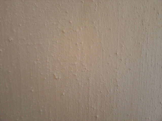

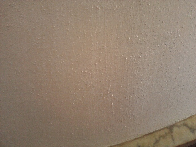

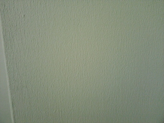

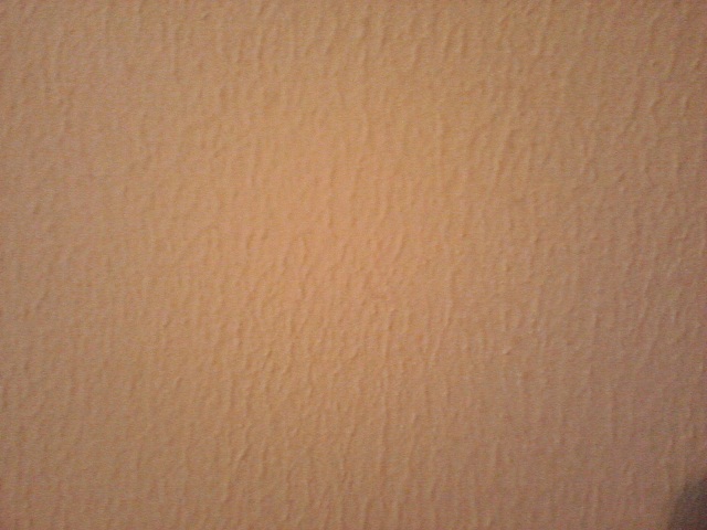

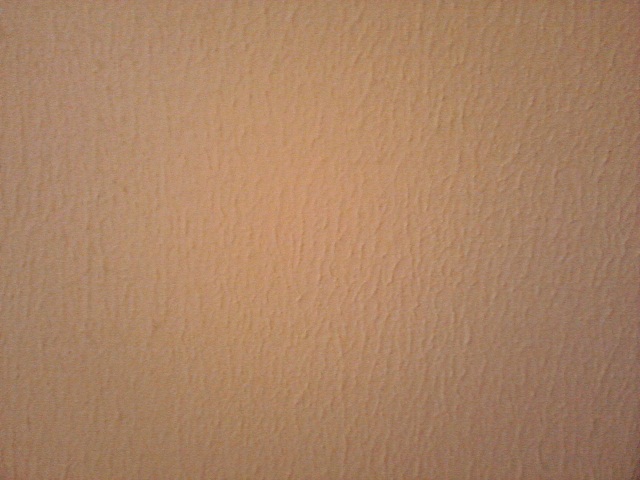

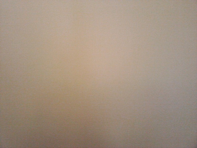

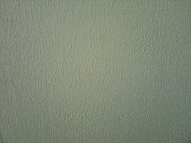

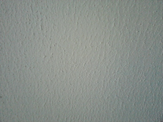

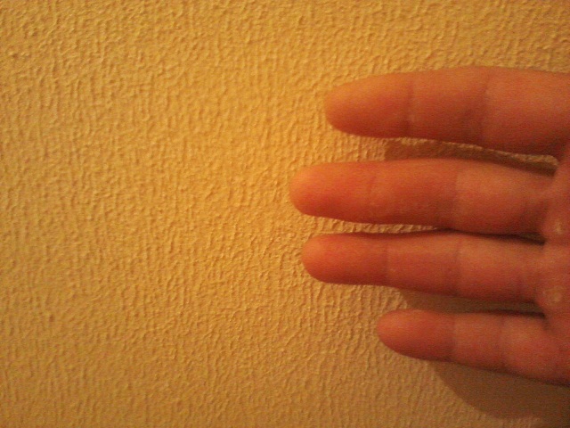

Ето обещаните снимки. Цветовете не са това което са. Няколко са жълти, няколко зелени, тези със зрънцата са бежаво-бозави и има една бяла. Всички жълти са еднакво жълти, но на снимките една изглежда по-жълта.
Илиян Илиев™
- Мнения: 1772
Едрината на ефекта зависи от гъстотата на боята. Колкото по гъста е - толкова по надрано изглежда. Мечето, което ползвах приличаше на вълнено. Естествено веднага се слегна и нямаше повече нищо общо с вълната.
Илиян Илиев™
- Мнения: 1772

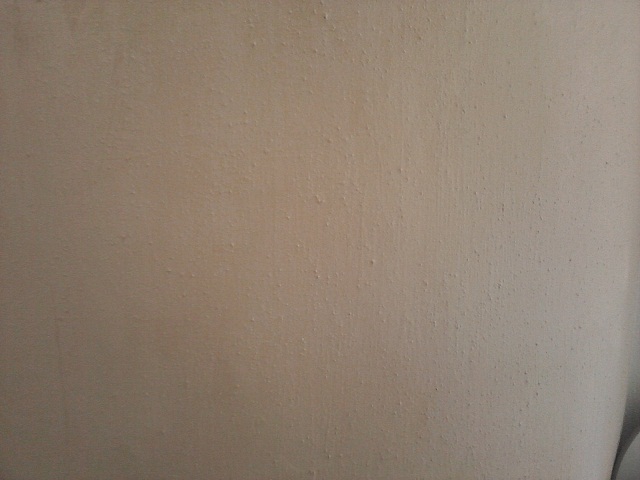

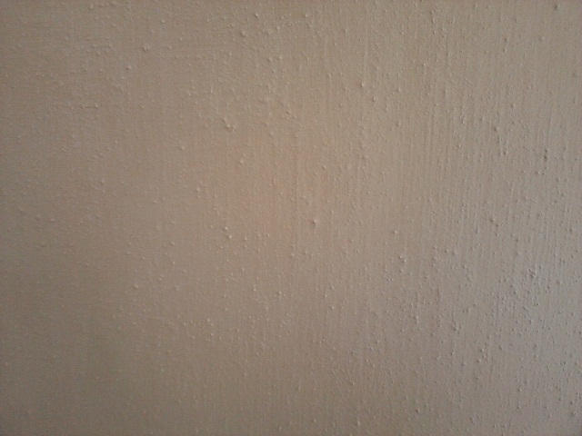

Снимките с топченца са от камината. Боята не е прецеждана и е нанасяна с четка тип баданарка с естествен свински косъм. Топченцата са от непрецеждането на боята. За повече топченца може да се прецеди боята и отделените топченца да се прибавят към непрецедена боя. Иска си експериментация обаче.
Аз прецеждах боята както е описано след разреждане, защото като е гъсто и не минава. Ползвах домакинско сито за брашно. Прецеждах я само по веднъж, но предполагам, че ако се мине втори път през по фина цедка боята ще има по-добри покривни качества.

Мерси за снимките. Доста релефно стои тази част без топченцата... Мислех си, че при нанасяне с ръкавица например може да даде ефект на велатура ама май няма да стане, твърде еднородно ми изглежда.
Може би ако се сложи някакъв глейз, дето тук го описваха, да се получи...

Ми снимките са правени от 20-30 см от стената. На живо не изглежда чак толкова грубо.
Вече споменах, че всичко зависи от гъстотата на боята и мечето, както и от прецеждането.

Пичове аз ударих 2 ръце на мазето по тоя начин но си стана супер гладко точно като латекс и то без да го прецеждам... вероятно е от времето на варта ... в смисъл колко време е била изгасена ...
Покрива уникално добре ... колкото и да я разреждах все ми се струваше гъсто ...
та с 2 торбички вар + един безир и малко сол ... боядисах доста квадрати и то върху не грундиран бетон ... доволен съм ...
