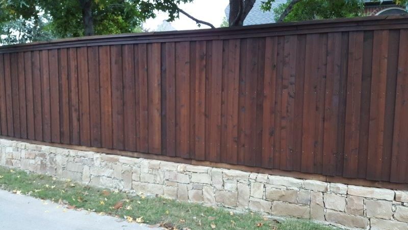

В Северна Америка, баровците си правеха оградите и декинга със Секвоя или Кедър, третирани при високо налягане за употреба под земята, нищо че е над нея, по-издръжливо е на влага от това за употреба над земята.
За мен няма голям смисъл radius да маже с каквото и да било, нито пък да го води на автоклав.
Единственото мазило, което подкрепям е гъсто масло, един път годишно, като нагрее хубаво през лятото. Дизайна трябва да е такъв, че да позволява бързо намацване с голямата четка, без завъртулки и гъзобръксита.
