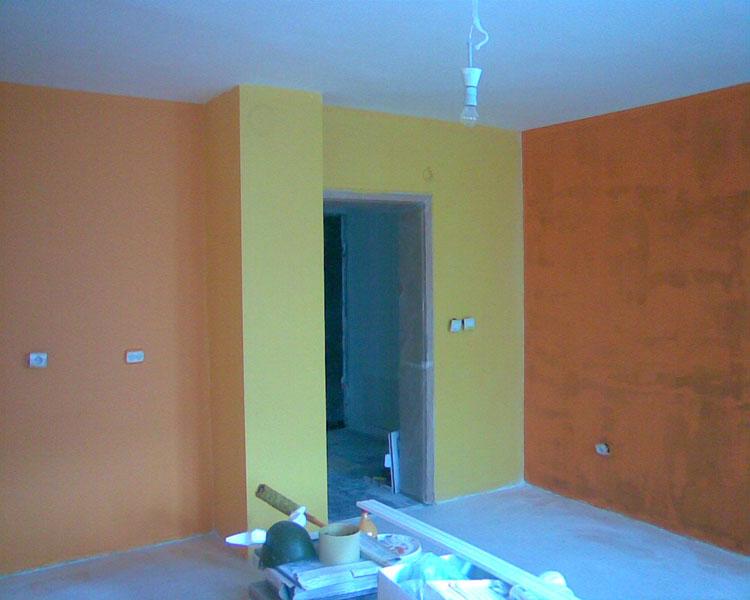

Има вече 5 ръце латекс .. има и някакъв лак който уж трябваше да запечати стената и пак и пак се появяват тези черни петна на стаята :( ново строителство е .. как може да се махне това ? имате ли идея ?

Хм :( бая ще се поработи :( добре де как може да стане така като е ново строителство ... ебаси .. за кво си ги взимаме тия жилища .. а и другото е защо се показаха тези петна чак след като го боядисахме с латекс ? Преди това не трябваше ли да се виждат също ?

Ето стаята преди да сложим въпросната мазилка и след това ... може би сега зад нея все още има влага :( :? Съдя за това защото пода е влажен и не може да сложим паркета :( Сега мислим да дадем някои лев и да сушим стаята с онези осушителни машини които предлагат ... дали ще има ефект ? Дали няма отново да се появи влагата ... надявам се да я няма след като бъде веднъж изсушена стаята :?
