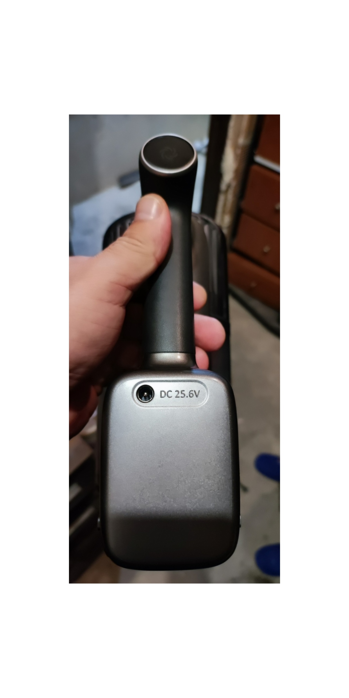

Здравейте,сдобих се с прахосмукачка на батерии,но за съжаление без зарядно.Търся но точно такъв не намирам.Дали варианта с 26V e добър,ще навреди ли с нещо?Или някаква самоделка е вариант?

Здравейте,благодаря за съветите,съжалявам за късните отговори,ето снимки на вариантите за зареждане.Намерих и оригинално зарядно,но то е 3 пъти по скъпо от уреда в случая.А това с модул за повишаване на напрежението рисково ли е?

Явно вътре имаш 6 LiPo клетки, едно такова трябва да ти върши работа:

пон сеп 05, 2022 8:27 amoska написа: А това с модул за повишаване на напрежението рисково ли е?Не, но с правилен адаптер (достатъчно мощен) и правилен модул. Това няма вариант да извади смислена мощност. Търсиш step up модул на 3-4 ампера. И да поддържа ограничаване на максималният ток. Слагаш го на около 1 ампер.
Адаптера да вади 20-30 процента по-голяма мощност от търсената на изхода. При 26В и 1А на изхода ти трябва адаптер от сорта на 12V/3A.

Да, 25.2/6=4.2V, толкова трябва да е максималното напрежение на една заредена клетка. Предполагам батерията си има защитна платка и баланс на клетките, а баланса ще работи най-добре при 4.15-4.20V на клетка, ако зарядното е на повече може защитата от високо напрежение да се активира преди балансирането.
