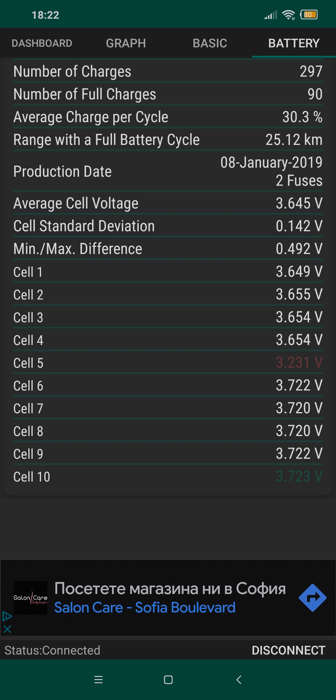

storming - специалист
Ако може да попитам тук, за да не отварям нова тема.
Става въпрос за батерия на електрическа тротинетка.
Може ли да се каже, на база долната снимка, че клетка 5 е дефектирала?
Моля ако някой има познания за мнение.
Благодаря.
ESPACE - майстор
Най малкото е изтощена, а защо се е разбалансирала, божа работа. Проблем с BMS или саморазряд не се знае. Трябва да се зареди индивидуално до нивото на другите клетки и да се остави в покой 24 часа и да се види дали се саморазрежда
Вчера я оставих да се зарежда цяла вечер. На сутринта приложението показваше 92%, а клетките изглеждаха що годе балансирани.
Покарах малко и батерията приключи осезаемо, доста по-бързо. На финала като я закачих клетка 5 беше пак с нисък заряд.
Когато изключа тротинетката за 2 мин и я пусна пак, и индикацията и приложението показват по-висок заряд, от колкото е бил преди изключване, но пък доста бързо пада след това.
Има ли как/какво да опитам да направя или просто си е отишла?
ESPACE - майстор
Прочети пак какво съм ти написал.
evparts.alle - специалист
Ако няма хлабава връзка на клетката, побъркан БМС или друга аномалия, клетката е за смяна.
Не вярвай на данни(ако гледаш през приложение)- мери с мултимера. Тествай също под товар. По време на зареждане ако се "изхвърля" първа нагоре - ясна работата. Докато караш ако регенерира колеФото(просто може да имаш опцията, повечето няма регенерация - не съм чел назад) и пак "скача" първо тя - ясна работата. Това може да се симулира и докато е на заряд, но губи време и става бавно.
Поради тези регенерации много батерии заминаха.. За това и не слагам. (просто споделям размисли, може да не се отнасят по темата, но да кажа.. ).
Та поради кофти опита реших да споделя и смятам, че е важно тази странична информация да се знае. Тези "благини" трябва да се внимава ако се ползват..
