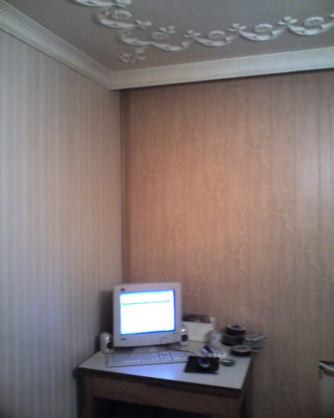

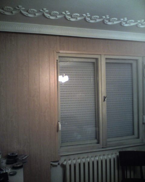

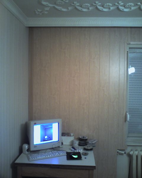

Не искам, да споря с никого, но всички толкова категорично отхвърлихте идеята ламинирана ламперия на стените, че взех да се чудя защо ли я направих. Според мен става красиво, направил съм така само едната стена на стаята, има възможност ако се монтира на дървени летви, да се сложи вата за изолация зад нея и според мен става по-бързо и по-евтино от гипскартона ( естествено не говоря за банята и говоря за хора, които не са се занимавали нито с гипскартон, нито с ламперия ).
Стефан - майстор
Разбира се, че не трябва да се спори. Който се опитва да спори, остава без мнението си. Побързай да прочетеш моето, преди да изчезне. Аз съм си казал мнението за гипскартона, особено за баня. Но защо не направиш някоя снимка на тази ламперия, пък да видим как си се справил?
Така изглежда. Трябваше да правя ремонт за няколко дни и ми хрумна това. Остава да се смени дограмата и да направя някаква решетка за радиатора.
