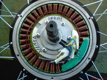

Практически всички DC ел. двигатели могат да работят с повишено напрежение, при което мощността им се увеличава Зависи с какви запаси по механични и електромагнитни изчисления е произведен.
Съвсем друг е въпроса какво се случва с параметри като: КПД, температурен режим, износване, надеждност.
Във всички случай усещането е, че върви повече.
По отношение на “най-яките” и поради това “най-леки” магнити от NdFeB (неодимова сплав) мога да кажа, че наистина се размагнитват при превишаване на работната температура (зависи от конкретната марка неодимов магнит, много са). Тази сплав е изключително податлива на корозия, поради което магнитите се защитават с никел, цинк или други покрития.
Впрочем не е задължително всички двигатели произведени в Китай да са с неодимови магнити. Имам реална оферта за хъб с Pnom-300W, тегло-7,5кг на цена 45$ !!!
Определено в Китай не се произвеждат само 2 вида мотори, а сигурно 200! Изобщо нямам на идея моторите на Скуд какви са, казвам само това което знам.
На снимката е BLDC хъб мотор (с който карам аз), с Pmax-750W, тегло 4кг. и явно с магнити от NdFeB.

Този от снимката с колко милиметра жица е. Искам да знам и един от 1000вата с колко милиметра жица е.
zec ingenering - специалист
Към sasko12345. Когато отварях този мотор наистина не се сетих да измеря жицата (а трябваше). :wallbash:
Отварянето беше по съвсем други причини (съмнения за прискърцващ основен лагер, оказаха се две разхлабени спици), а сега този мотор не е при мен. Да отварям друг (същият модел) не ми се иска, щото са яко залепени болтовете и капака. Може би по-нататък любопитството ми ще надделее все пак…..
