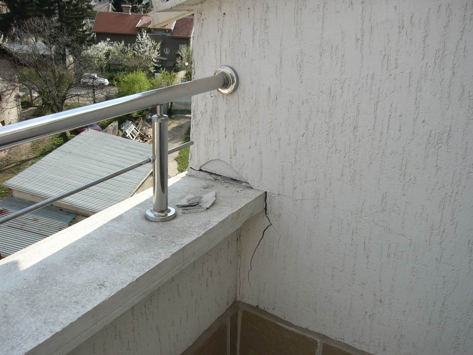

Да предположим, че пукнатината е в зависимост от температурните разлики в сградата. Пък и каквато и да е причината - мърда конструкцията - има пукнатини. Как е зидан итонга и къде ще се спука зависи от лепилото, което го слепва. Доста от лепилата са много по здрави от самия итонг и тогава спукването става в итонга , а не по фугите.
Класиката тухли с варов разтвор също се пука, но вар.р-р има сравнително по-голяма пластичност от лепилото за итонг и много по-малка здравина от тухлата и това е причина пукнатините в класическите тухлени стени да са по фугите на зидарията и да се разпределят в по-голяма площ.
Resize of P1060530.JPG (112.47 KиБ) Видяна 4303 пъти
Тази пукнатина (вече фуга >10 мм, че снимката е от 2007) също е слънчевозависима. Но специално за "конзолните" пукнатини проблема е масов и може да се каже "проблема на застроените балкони". :wink:
А в крайна сметка върху зидарията има покритие - мазилка или шпакловка. Така че пукнатините които виждаме са в последното покритие, а какво става отдолу?
