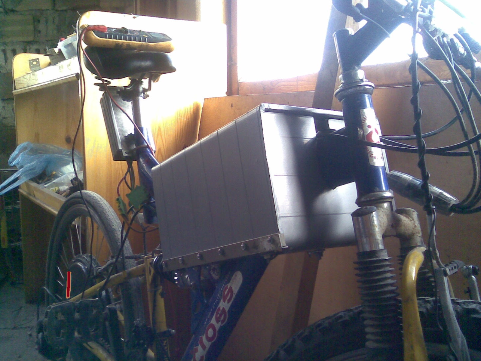

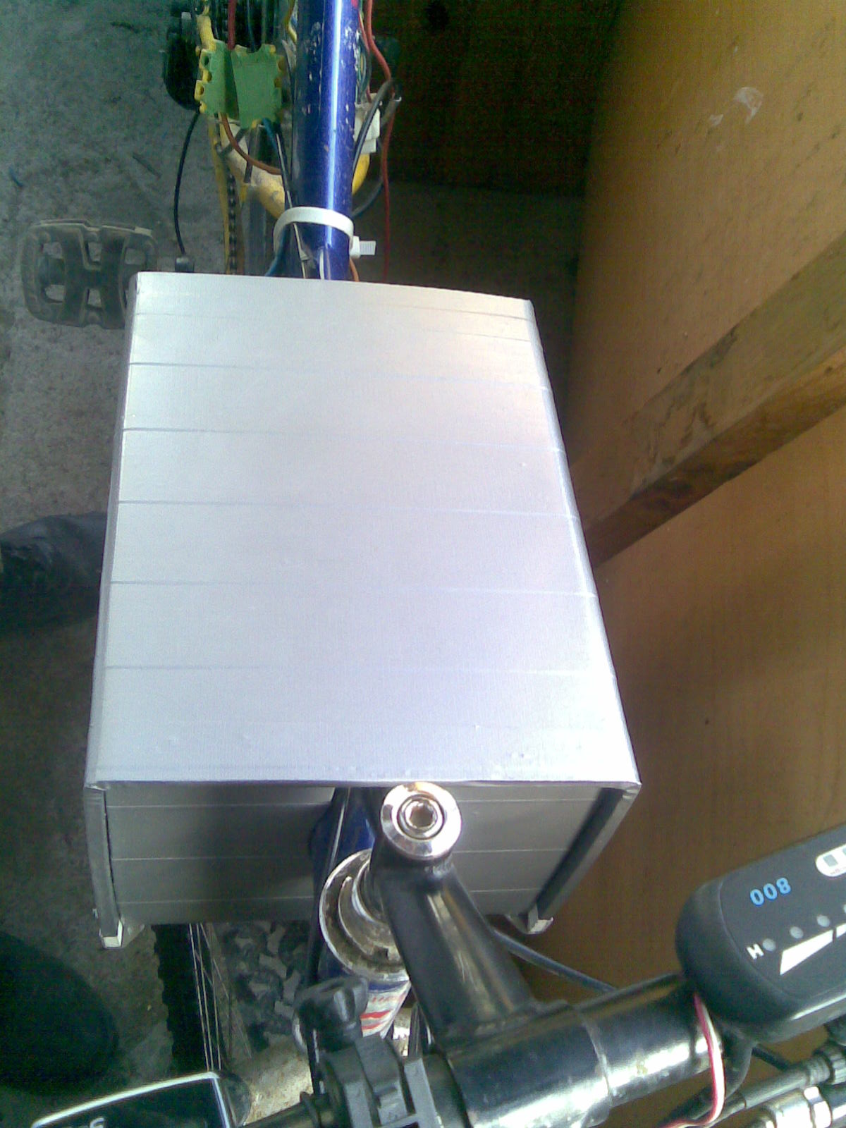

Vokil написа:Здравейте на всички интересуващи се от тематаТова с генератора е супер и ако се измисли да сменяш и предавките ще е самолет. А генератора(двигателя) с какво възбуждане го държиш или е на мах. Можеш ли да дадеш схемата интересно ми стана как правиш трифазното.Искам да ви представя моят бюджетен почти завършен проет за електровелосипед
http://vbox7.com/play:6d5ee1dc97
Ето и няколко снимки (като завърша работата по електрониката и механиката ще го боядисам и ще му сложа нови гуми и предна спирачка но засега е това )Прикачен файл:DSCN0565.JPGПрикачен файл:DSCN0566.JPGПрикачен файл:DSCN0567.JPGПрикачен файл:DSCN0568.JPGКакто се вижда колелото е Балканче двигателя е преработен алтернатор от голф 3 с изработена от мен електроника за която преди има няма две години "Лудия GSM" ми помогна с няколко съвета за което му благодаря и сегаПрикачен файл:DSCN0569.JPG.Алтернатора си е с неговия ротор махнат е диодния блок и релето за зареждане добавени са 6 шотки диода 60А. 60В. контролера е с крайно стъпало от 24 мосфета IRF3205 свързани в 6 групи по 4 броя колелото върви доста по-добре и бързо на 24 волта но не съм качил клипче
Иначе такъв генератор работи и с контролер за хъб мотор безсензорен и на 36 волта върти яко.
Иначе такъв генератор работи и с контролер за хъб мотор безсензорен и на 36 волта върти яко.[/quote]
Възбуждането засега е малко тъпо последователно на ротора съм сложил една крушка за фар 55вт. От предавки няма смисъл защото пада тягата аз сега съм с пиньон 8 зъба (голям зор беше да го разчертая на корел за да ми го изрежат на лазер имам и с 6 зъба
) и долу венеца е от средно движение за балкан стандартно инъче горе пробвах и с 14 направо неможе да отлепи и като го засиля с педалите пак неможе да поеме само ми гори бушоните като му дам газ а за бушон ползвам парченце многожичен проводник 0.7 някъде
хич да не е има ампери
трифазното го правя с 6 оптрона които четат от шайбата с 6-те полюса на снимката се вижда добре.

Vokil написа:Здравейте на всички интересуващи се от тематаИнтересна машинка , интересно защо ползваш 6 групи ,колко отделни бобини има тоя алтернатор?Искам да ви представя моят бюджетен почти завършен проет за електровелосипед

Интересна машинка , интересно защо ползваш 6 групи ,колко отделни бобини има тоя алтернатор?[/quote]
За всяка фаза трабват по две групи (може да се разгледат и като два мосфета ) за високата страна дето ще дават + и за ниската дето ще дават - по една група
Между другото искам да попитам някой има ли идея в хъб моторите каква е организацията на намотките за едната фаза намоткитеако са примерно 12 последователно ли са навързани или успоредно?
