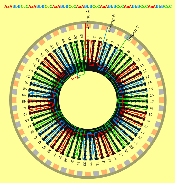

Благодаря за хубавата картика на статора с намотките и за тоя "http://www.bavaria-direct.co.za/models/motor_info.htm" хубав сайт.

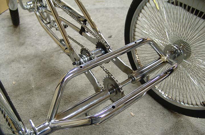

Така както гледам е с "предно предаване" и най-навярно е ползвал двигателче от резачка, косачка и т.н. Обаче аз искам да си направя триколка със "задно". Дали следният вариант ще бъде добър като на средата бъде добавен безчетков мотор?

С тази триколка ще се "утепаш"..
Аз карам електромобил триколка (пусни едно търсене google>cityel.alle.bg ), и си е приключение на завой..
Ако си със задно, и ако едното колело само ти е тяговото, когато завиваш на страната, от която е то, често пъти се изправяш на 2 гуми!
Ако са двете тягови се изправяш и на двата завоя.
Направи си двете гуми отпред, а на задната си сложи хъб мотор E-bike kit, или комплект за ел. колело, всеки му казва различно.
На завой трябва почти да спираш.. Ако си с колело (нормално) на 2 гуми(хубави дебели), лягаш до земята с коляно напред, като мотор, и никакъв проблем с голямата скорост. Мен преди ме беше страх да лягам, но сега свикнах и кръговите ги вземам на макс спийд и дори така е по-сигурно защото никой не се опитва да ме изпреварва!
