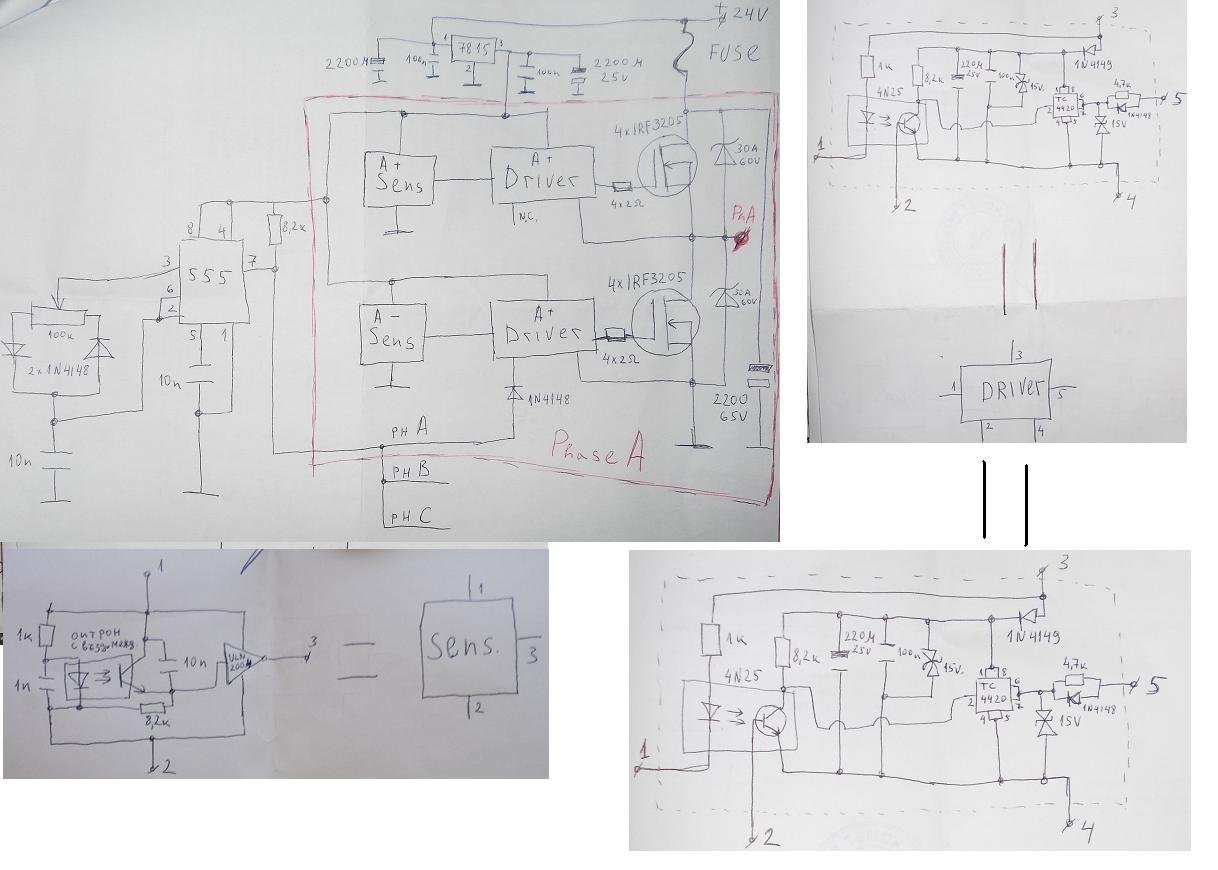

Бях обещал схема за трифазния контролер на балканчето ми от поста на 76 страница (Публикувано на: Нед Мар 10, 2013 9:50 pm) чак сега по нощите намерих време да я начертая. ето я и нея.
И да добавя че на 24в. с 24 амперчаса оловна батерия изминава 25км. без въртене на педали със скорост 25-30км/ч. като максималната е 50км/ч.

На каква цена ти излезе контролера? А, някой мислил ли е за такъв вариант http://www.hobbyking.com/hobbyking/stor ... OPTO_.html ? С доставката излиза под 40лв. До 24В е, което значи, че е идеално за алтернатор. Вече колко си държат на думата братята китайци е друг въпрос, но трябва да устиска поне 50% от максималния ток...

Добре, да кажем, че няма да му устискат мосфетите. Какъв е проблемът да се сложат по-мощни мосфети барабар с драйвери? Пак ще е по-лесно от събирането на подобна схема. Отпадат и сензорите.
И, между другото, тея "играчки" си дърпат сериозни токове. Имам едно четково моторче тип 540, което тегли 4А на празен ход, а като се натовари-над 20. Това като се има предвид, че в повечето модели, моторите са доста по-мощни от моето...

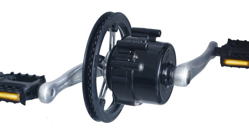

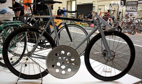

След като се рових по нета попаднах на 2 интересни снимки.
1.Това е колелото с голям венец където се казва, че ако притежаваш достатъчно силни крака с него може да се развие над 100км/ч.
2 снимка е 350W педали.Та въпроса ми е има ли някой представа ако се сложи този голям венец на тези педали дали с по-малко усилие може да се достигне завидна скорост?

По-скоро ще опечеш мотора. За висока скорост ти трябват поне 1000W, че и те надали ще вдигнат 100км/ч. Виж колко скутерчета с 2-3 коня има, които със зор стигат 100км/ч. Пък и как смяташ да го вкарваш в пътя това колело? :-D От опит мога да ти кажа, че 70км/ч с колело са си тръпка, а 100 ми се струват невъзможни направо.
