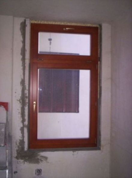

"Карабулев" правят качествена дървена дограма.Малко е по-скъпа ,но си заслужава.Аз миналата година смених един прозорец,а миналата седмица ги извиках да вземат размерите и на останалите прозорци и врати.Според мен това е по-добрият вариант,но все пак всеки сам си решева.
Ето го как изглежда
новия прозорец-1а.jpg (29.8 KиБ) Видяна 3399 пъти
